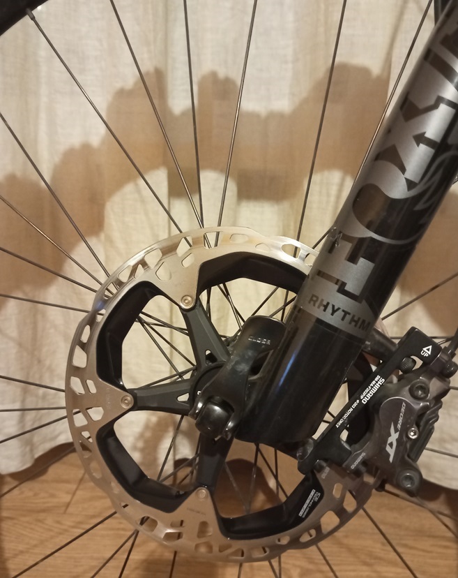

_SoRa_ написа:В момента съм с диск 180 мм на предна и задна спирачка. Ако сменя предният с 203 мм ще усетя ли разлика в усилието, което правя при дълги и технични спускания?
Дисковете са SHIMANO RT-EM910
Разлика в усилието ще има - с по-малко натиск ще получаваш същата спирачна сила, както и ще се намали температурата на диска и спирачния апарат при продължителни спирания.

Sprinter написа:
Дали ще го “усетиш” вече е субективно :D
Не съм със същия диск, но също, както е споменал Sprinter, усетих осезаема разлика в спирането при смяна на предния от 180 с 203.
Даже не обърнах внимание на целия ти пост, та точно на това и аз щях на наблегна - особено се забелязва при дълги и технични спускания, а на камениста Витоша - такива бол.

Мнениеот _SoRa_ » Пет Юни 07, 2024 7:57 pm
Имам този прегодник https://www.bike-discount.de/en/shimano ... 03mm-rotor
Спирачката е Formula Cura 4
Ще ми свърши ли работа?

Мнениеот the_rookie » Пет Юни 07, 2024 8:44 pm
Какво е дълго технично спускане? Аз го разбирам като подържане "на спирачка" на почти постояна сравнително ниска скорост по някакъв наклон и за кое усилие иде реч, върху лостчето или за спирачната сила? А има ли такава достатъчно в началото на спускането?

Мнениеот Sprinter » Пет Юни 07, 2024 10:54 pm
_SoRa_ написа:Имам този прегодник https://www.bike-discount.de/en/shimano ... 03mm-rotor
Би трябвало да ти свърши работа, вилката е на 160 мм нали?
Като цяло обаче, при твоите килограми (54 -56 мисля че беше писала някъде) Formula Cura 4 с метални накладки и Shimano 9хх дискове на 180мм трябва да ти е предостатъчно…
Пробвай да подобриш техниката на спиране - вместо да държиш постоянно спирачките, да избираш моменти в които да спираш повече и такива в които ги пускаш изцяло. Иначе с достатъчно дълъг наклон и 220мм няма да са ти достатъчни :)

Мнениеот _SoRa_ » Съб Юни 08, 2024 2:48 am
Вилката е 180 мм.
Опитвам се да подобря техника на спиране, но голяма част от пътеките са камъни и скали между, които трябва да преминаваме.
В началото на спускането няма такова усилие, защото терена е по-равен, лесен и позволява изцяло отпускане на спирачките.

Мнениеот the_rookie » Съб Юни 08, 2024 5:16 am
При хидравличните спирачки има една така да се нарече "консумация на спирачна течност"- най-общо казано, спад на налягането в системата в резултат на деформациите от него (например спирачния маркуч се разширява). При тоя начин на използване е много възможно да си "жертва" на нещо такова. Добре е да се уточни дали проблемите са предизвикани от прегряване (честно казано аз малко се съмнявам) , но може и да греша :dontknow:

Мнениеот Sprinter » Съб Юни 08, 2024 8:16 am
_SoRa_ написа:Вилката е 180 мм.
Т.е. в момента апарата е монтиран директно на вилката?
Предходникът, който изпрати е за 160 към 203 мм и няма да ти свърши работа.
Съмнява ме да имаш проблема описан от the_rookie, по-скоро ти се уморяват пръстите и прегрява диска.
Накладките какви са?

Мнениеот _SoRa_ » Съб Юни 08, 2024 8:34 am
Да, сега диска е директно монтиран на вилката.
Какъв би ми свършил работа?
Този https://bike.shimano.com/en-EU/product/ ... 03PPM.html
Предните накладки са https://www.tradeinn.com/bikeinn/en/gal ... 37426507/p
Задните https://www.tradeinn.com/bikeinn/en/gal ... 36386809/p

_SoRa_ написа:Да, сега диска е директно монтиран на вилката.
Диска е монтиран директно на главината. На вилката е монтиран апарата.
Cura 4 може и да не влезе в Шиманския адаптор (лично не съм тествал). https://www.bike-discount.de/en/formula ... ostmount-7 , но това със сигурност трябва да ти свърши работа.
Накладките изглеждат ОК

_SoRa_ написа:Благодаря за помощта!
Не знам дали си взела решение вече, но ъпгрейда от 180мм до 203 при мен беше чудесен
и веднага смених и на другия уилсет диска.

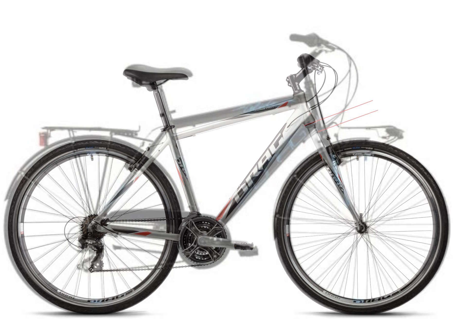

Мнениеот madsnake » Съб Юли 06, 2024 8:09 pm
И моят кратък въпрос. Лонг стори шорт, счупих рамка драг глайд градска, сдобих се с драг гранд каньон рамка, пак за 28 цолови гуми. Понеже не ми се инвестира във вилка на този етап, питането ми е, мога ли да сложа старата? Сега малко детайли. Новата е без чашки. Челото е дълго 170мм, диаметър вътрешен 43.5мм и от двете страни. Вилката е на резба. Дължина на стержена 207мм, диаметъв на стержена 29мм. За сравнение старото чело, на счупената рамка е 180мм а геометрията е супер подобна, така че не мисля, че ще е драма. За по-натам може би ще мисля друга вилка, ама надали. Иначе вилката е твърда, като последен детайл. Та какви чашки евентуално да взема за да мога да я сложа?

madsnake написа:И моят кратък въпрос. Лонг стори шорт, счупих рамка драг глайд градска, сдобих се с драг гранд каньон рамка, пак за 28 цолови гуми. Понеже не ми се инвестира във вилка на този етап, питането ми е, мога ли да сложа старата? Сега малко детайли. Новата е без чашки. Челото е дълго 170мм, диаметър вътрешен 43.5мм и от двете страни. Вилката е на резба. Дължина на стержена 207мм, диаметъв на стержена 29мм. За сравнение старото чело, на счупената рамка е 180мм а геометрията е супер подобна, така че не мисля, че ще е драма. За по-натам може би ще мисля друга вилка, ама надали. Иначе вилката е твърда, като последен детайл. Та какви чашки евентуално да взема за да мога да я сложа?
Здравей за съжаление тази подмяна няма да стане по 2 причини.
1. Grand Canyon е велосипед проектиран за амортисьорна вилка и при него Axle to Crown разстоянието е значително по-голямо от това на велосипед с твърда вилка.
2. Вилката с резба, предвидене за чело на 180мм не може директно да се монтира на такова на 170мм. най-малкото ще трябва да се добавят 10мм подложни шайби под гайките.

Мнениеот madsnake » Пон Юли 08, 2024 10:54 am
До колкото им разгледах сайта, има два варианта на тази рамка. Единият си го монитират с твърда вилка например, а на този на който слагат амортисьорна такава е доста по-различен.

madsnake написа:До колкото им разгледах сайта, има два варианта на тази рамка. Единият си го монитират с твърда вилка например, а на този на който слагат амортисьорна такава е доста по-различен.
Рамката им е една и съща, просто използват вилка с висок Axle to Crown
