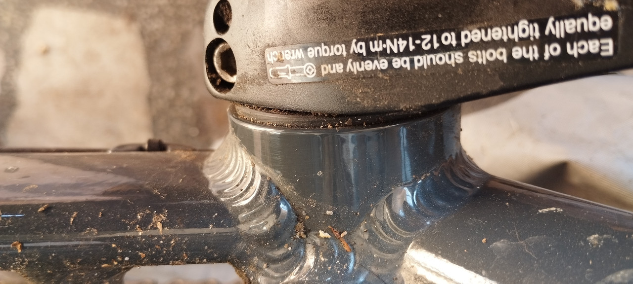

Остави курбела, тая рамка ми се види спукана.

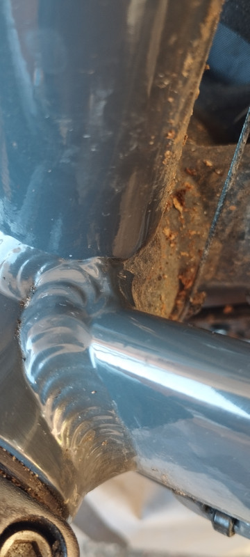

Мнениеот _SoRa_ » Пон Ное 25, 2024 2:06 pm
Пепел ти на устата!
Кое ти прилича на пукнатина?
Това ли?
_SoRa_
Мнения: 2633
Рейтинг: 1994
Re: Тема за кратки въпроси
Мнениеот evilzet » Пон Ное 25, 2024 2:08 pm
Съжалявам,
но виждам много дълга цепка на предната снимка.
(247.26 KiB) 373 пъти
evilzet
Мнения: 1642
Мнениеот _SoRa_ » Пон Ное 25, 2024 2:10 pm
Уф, това е на кучето един от многото косми.
Много неуместна шега. :nono:
_SoRa_
Мнения: 2633
Рейтинг: 1994
