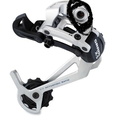

от къде мога да намеря болт и шайба за срам х5???

Кой болт? И кой компонент? X5 е група от компоненти.

за този болт става дума.
