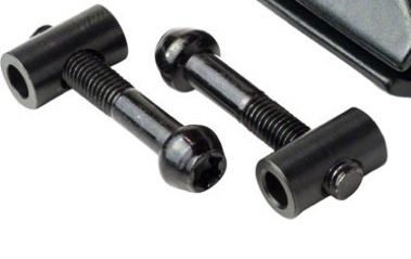

Имам e*thirteen + Seatpost, до този момент се държи много добре има само един лек луфт на ляво и на дясно, но за сега не ме дразни много.
При нагласяне на седалката леко развалих преди време главата на един от тези двата болта.
90955 s.jpg (17.99 KiB) Прегледано 10607 пъти
Вчера реших да питам support на e*thirteen от къде мога да си взема нов болт. След един час получих следното - If you can leave your address, we are happy to send over a new pair of bolts for your seat post head.
Изпратих си адресът и ги попитах колко ще ми струва. Следващия отговор от тях беше.
Hi Viktor,
thanks a lot for sending the address. We'll send the bolts out tomorrow with UPS. In advance the tracking-ID from the shipment.
We send the screws out under fairness and they are free of charge for you.
Останах много приятно изненадан и как човек да не си вземе нещо от чужбина.
