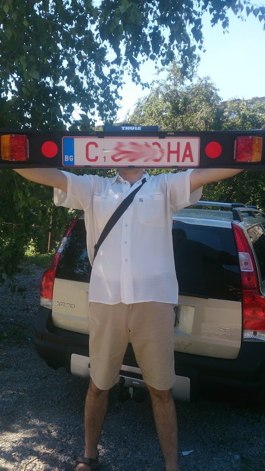

С доста голямо закъснение, но не бях влизал тук от 2016-та година. Да приключа темата (снимката е от началото на юни 2017)
Да се похваля, че бях първия с "подвижен" номер. т.е рег. табела, не е захванта неподвижно към багажника и може да се поставя на различни багажници.
3-ти номер.
