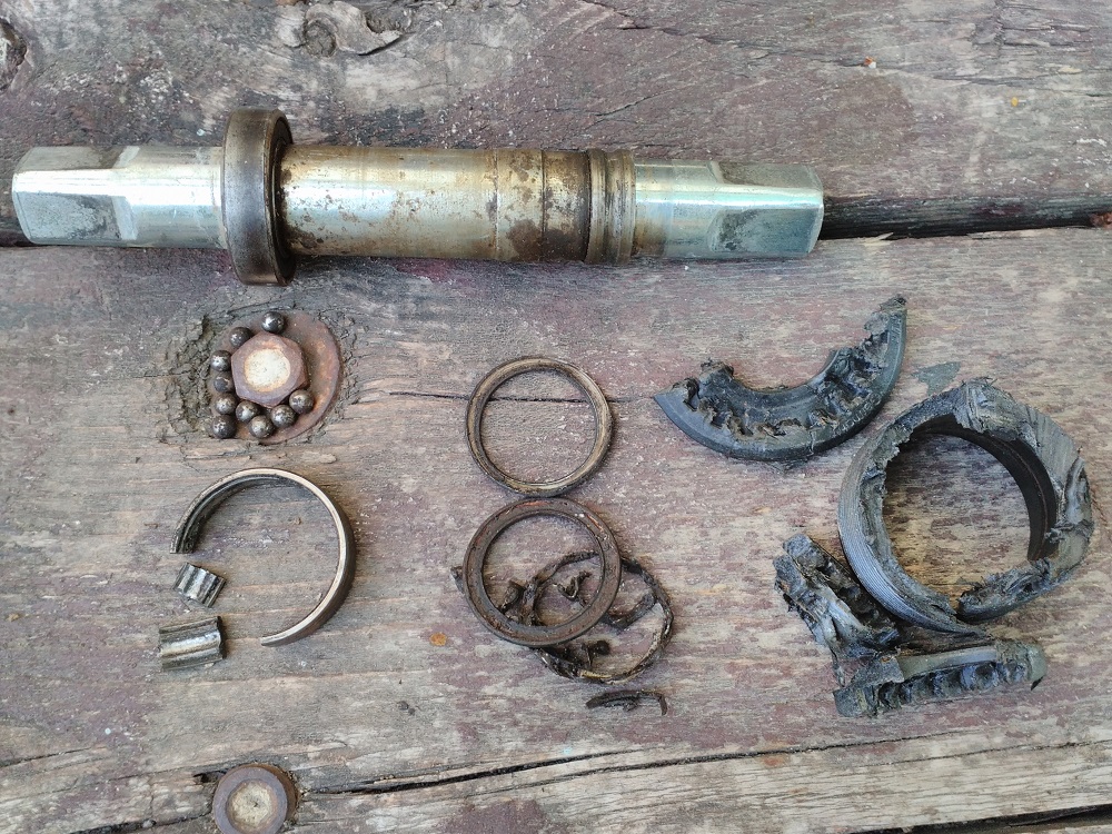

И аз да се "похваля" ! В края на март месец 2014 година купих TOGANO CARRERA V с Acera компоненти, Shimano хидравлики и Вилка Suntour XCR (взех го от първи собственик с гаранционна карта от Maxcom, като ново с лепенки по надписите и без драскотина). Към днешна дата имам навъртени около 2000км , като преди седмица строших десен лагер на средното движение,

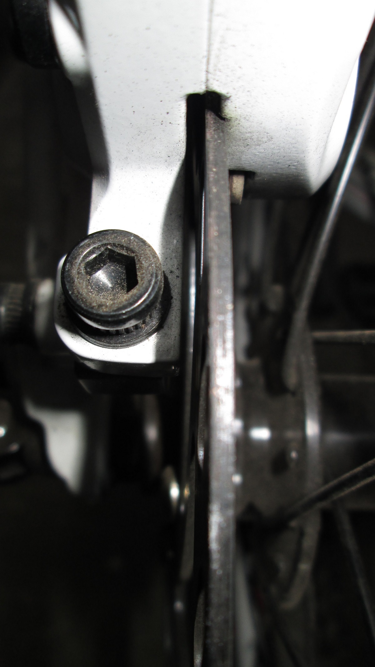

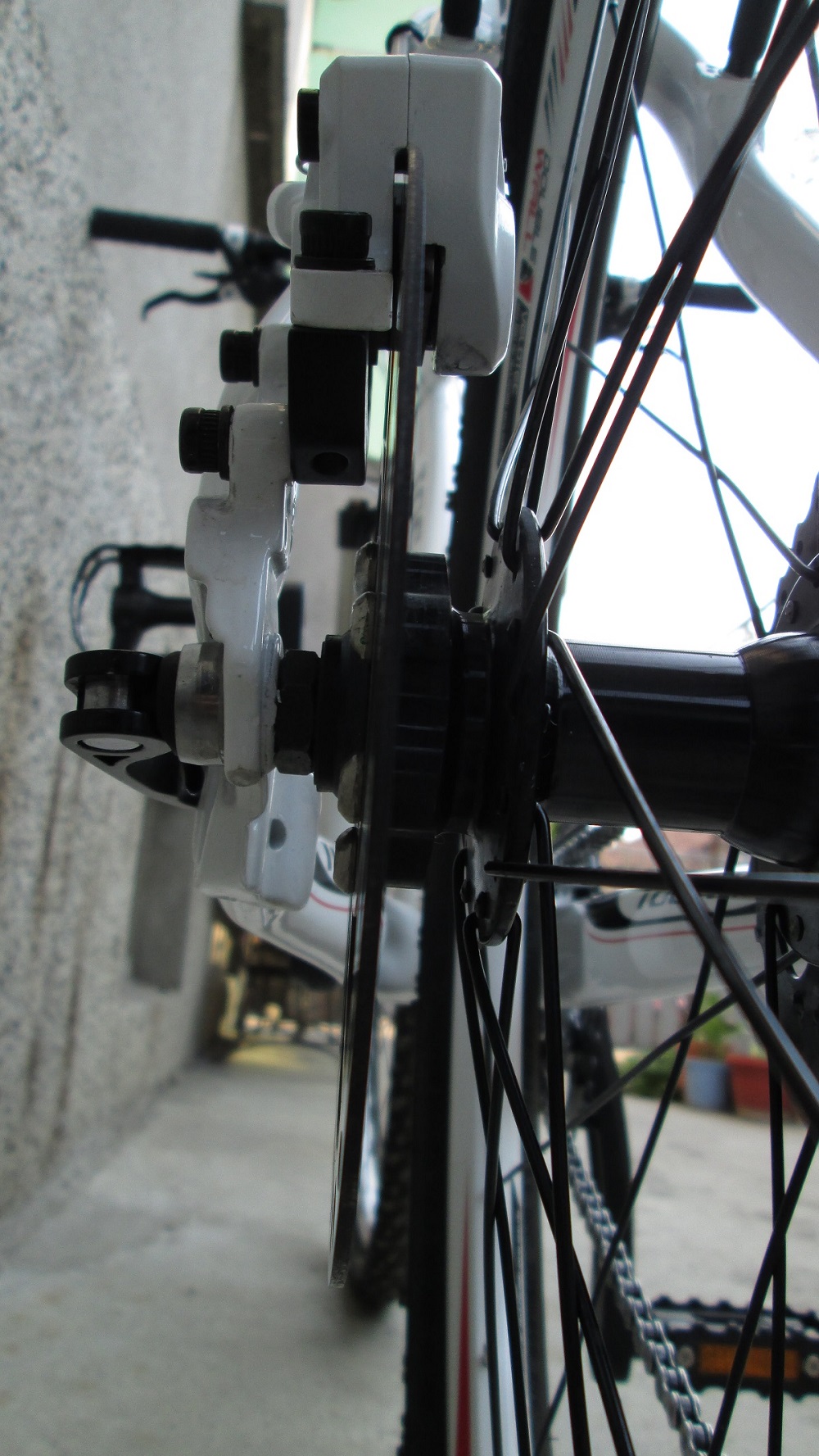

при основно градско каране и от време на време по горски/полски път. Друг проблем е кривите уши на рамката, при добре седнала задна ос, задната капла не е на едно и също разстояние от двете страни на рамката (това не съм го снимал) !? Има и още :D . Оригинално монтирани (изкривени) са и задните уши (за диска),

но бързо намерих решение, след като изпилих преходника и всичко заспа ! За сега всичко друго е ОК.Утре ще поръчам ново средно, брони, жила и др. И някой ако е запознат със здравината на ос касетите да сподели коя касета си заслужава (не че има голям избор) Ос касета VP Components BC73 или Shimano Alivio BB-UN26 с размери 68мм на 127,5 мм. Първата е касета е на цена от 10 лв и предполагам че ще върши работа, втората е 16лв, но не намирам информация с какво е по добра !? Благодаря за вниманието :wavey:

За средното напълно нормално, почти всички БГ "производители" масово монтират този тип средни движения. Относно покупка на ново средно виж и VP BC82 - доста е добро за цената си, модела ВС73 също е добро, Шиманското е най-добрия вариант, но когато ходиш да го купуваш отиди с десния курбел (този с плочите), защото на всяка ос касета различно застава курбела и може да не ти работи правилно дерайльора. А относно това, че каплата не стои направо може да е и от балона й. С ушите за диска и аз съм се сблъсквал с криви само че от Драг, така си го и карах.. :)

Срещу криви уши за дискова спирачка - http://www.ustrem-bg.com/shop/service/2 ... ng-is.html
Предполагам услугата вече се предлага в достатъчно на брой сервизи.
