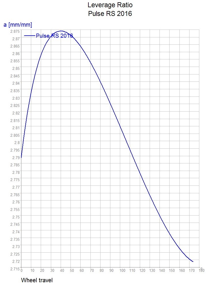

Някой виждал ли е линкидж графики на окачването или поне информация под какви други имена се продават рамките за да потърсим.

moz написа:Някой виждал ли е линкидж графики на окачването или поне информация под какви други имена се продават рамките за да потърсим.
Здравей,
Няма да може да намериш същите рамки на друг производител, защото рамките, които ползваме претърпяха доста изменения, които са правени по наша поръчка. За съжаление времето с което разполагахме не ни позволи да стартираме с изцяло проектирана за нас рамка, но използвахме възможно най-добрата база, която съществуваше, като направихме голямо количество промени на рамките ( включително на самото окачване).
До ден- два ще публикуваме графика. До тогава мога само да преразкажа какво казва кривата на окачването. И на двете рамки първите 10тина -15 процента от хода са регресивни ( рамката почти не се втвърдява ) за да може да се усеща "плюшено" на малки неравности. След като премине въпросните 10 - 15 процента окачването става прогресивно ( но не свръх много).
Каквото мога да кажа като един от хората, които са карали най-много PULSE RS и QRS е че рамките се усещат като с несвършващ ход.

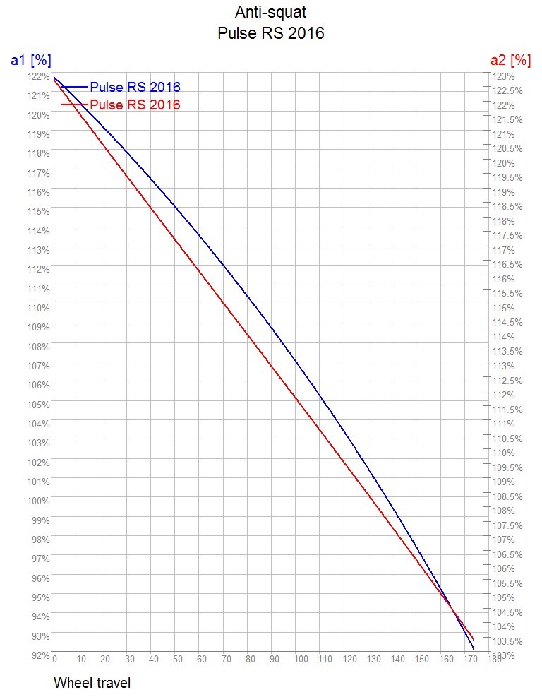

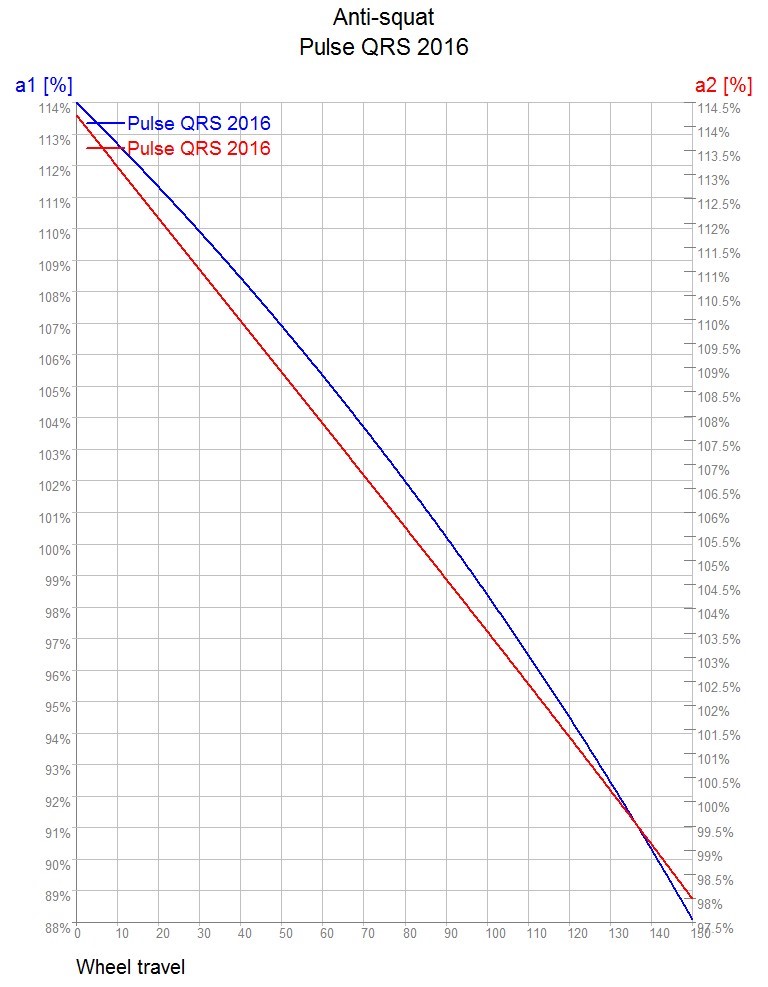

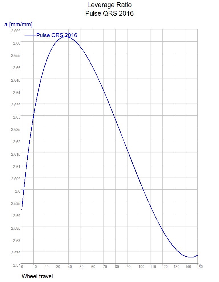

Мнениеот Pulse » Съб Сеп 10, 2016 7:31 pm
Здравей,
Благодаря за изчерпателния отговор, ще бъде много добре да видим графиките на кривата на окачването и антискуот, аз лично без такава информация не бих си закупил велосипед. Това ще бъде един от малкото случаи, когато производител дава открито тази важна информация, а не се налага да се свалят данни от снимки или други методи. Изобщо харесва ми активната и компетента комуникация от производителя, личи се че проекта се прави от карачи. Поздрави.
Ето и обещаните графики. :agree:
Pulse RS 2016_LevRatio.jpg (139.01 KiB) Прегледано 9305 пъти
Pulse RS 2016_Anti-squat.jpg (163.64 KiB) Прегледано 9251 пъти
Pulse QRS 2016_LevRatio.jpg (117.72 KiB) Прегледано 9216 пъти
Pulse QRS 2016_Anti-squat.jpg (152.25 KiB) Прегледано 9167 пъти

Мнениеот Pr3d4t0R » Съб Сеп 10, 2016 9:36 pm
На живо и двете рамки не мърдат на асфалт при отворен шок - анти-скуат графиките напълно потвърждават това наблюдение. Бях свидетел колко по-бърз и уверен стана Админ-а от петък до неделя на Пампорво с RS-a - той ще даде подробности :D Страхотни рамки предлагате ще е интересно дали ще може да закупи само фреймсет.
Мнения: 4129

Мнениеот bio » Нед Сеп 11, 2016 6:53 am
Графиките са по-скоро линейни със слабо изразени области на регресия в sag зоната и прогресия до края на хода.
Anti-Squat за каква плоча и венец се отнася ?!? Може ли да пуснеш таблица при 25% sag и различни предавки също ще е интересно ?
Благодаря за полезната информация.

Pr3d4t0R написа:На живо и двете рамки не мърдат на асфалт при отворен шок - анти-скуат графиките напълно потвърждават това наблюдение. Бях свидетел колко по-бърз и уверен стана Админ-а от петък до неделя на Пампорво с RS-a - той ще даде подробности :D Страхотни рамки предлагате ще е интересно дали ще може да закупи само фреймсет.
Да. Продаваме рамки. Скоро ще бъдат качени в сайта. "Гола" рамка ( без шок, ос, чашки) RS 1499 лв. QRS 1299 лв.
Pulse
Мнения: 155
Рейтинг: 1860
Регистриран на: Чет Апр 07, 2016 8:27 am
Re: Pulse Cycles - още една българска марка за велосипеди
Мнениеот Tenebrvs » Пон Сеп 12, 2016 6:11 pm
Вече седмица съм горд собственик на َQRS и аз мога да потвърдя :agree:
