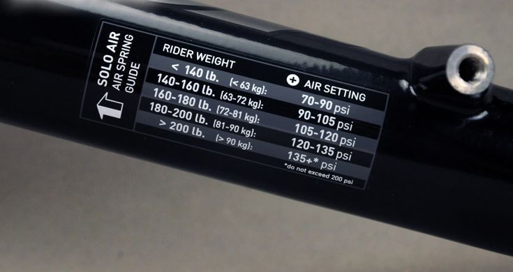

Вилката си е напълно ОК! Всичко и е наред. Проблемът при този модел е може би това, че се нуждае от по-фини настройки. Поиграх си малко и сега нещата са топ. Никакви оплаквания. Пиша го за хората, които е имат да го знаят, че трябва наистина да имат помпа за вилки и сами да си направят настройките, които нямат абсолютно нищо общо с това, което пишат в спецификациите. Ама наистина АБСОЛЮТНО нищо!!!
Rockshox-Reba-RL 100 мм.jpg (34.81 KiB) Прегледано 615 пъти
В моя случай. Аз съм 85 кг. За мен ми дават налягането да бъде 120-135 psi а аз е направих на 100 psi и е ОК. Поиграх си с различни стойности, но 100 ми пасна най-добре на карането. Пружината и нея е пипнах малко, че реакцията на връщане също не ми допадна, както беше настроена.
