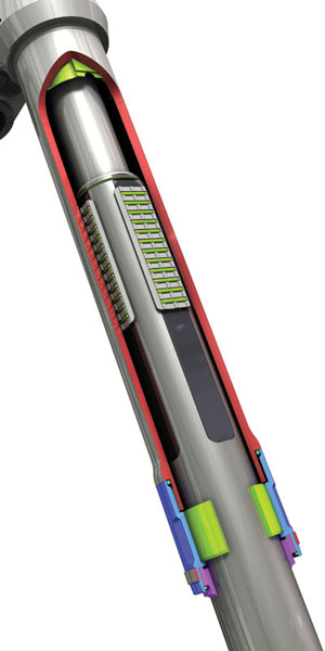

ОК, Cannondale Lefty.
Който погледне Lefty-то би предположил, че това чудо няма как да е по-кораво от USD вилка, от конвенционална пък да не говорим. И няма как да сбърка повече. Огромната разлика между Лефти и останалите вилки е начинът по който крака на вилката влиза в ботуша. При лефти това е решено с тръби с квадратно сечение и дълги иглови лагери:
Усукването на такъв профил е практически невъзможно при приложението, за което се използва. Лагеруването с иглови лагери означава, че вилката може да остане супер отзивчива независимо от натоварването. Ето това е технология, която предлага реални и измерими предимства спрямо конвенционалните вилки (за разлика от обърнатите) и аз лично много съжалявам, че тези вилки не успяха да се наложат през годините. Естествено и те имат своите недостатъци - поради специфичното си лагеруване, създаване на вилка с повечко ход е предизвикатество (ако не се лъжа най-дългоходовото Лефти беше 140мм), но най-вероятно преодолимо. Другият "недостатък", заради който и според мен не успяха да се наложат е външния им вид. Хората просто ги намират за твърде странни и каквито и предимства да имат, много просто няма да си сложат такава от чисто естетически съображения. Което е жалко, пазарът е пълен с всякакви обърнати булшити, но смислена технология като Лефти-то е почти на умиране.
Едит: Точно за това говоря. От 4:45 до 5:50. Лефти е вилка, която изисква обяснение и добър маркетинг. И като че ли за първи път в индустрията когато наистина нещо се нуждае от добър маркетинг, него го няма. :) Но, това е подходът на Cannondale.

според мен проблемите на Лефти са че ползва собствена ос ,главини почти няма и са скъпи наличните - това главното ,после не пасва на всякакви чела а е разработена за право 1.5 инча - това може да се промени лесно но не го правят ..и не на последно място е доста скъпа ,няма бюджетни версии които да и донесат масовост и познаваемост

Всичко това са проблеми на меркетинга, а не на технологията. :)
Представи си ако "нормалните" вилки не бяха сегашните с два ботуша и арка, ами Лефтитата. Т.е. всеки един производител имаше такива вилки в каталога си. Тогава проблемите, за които говориш просто нямаше да съществуват. Причината навремето да не тръгнат и други производители по този път не ми е ясна. Възможно е да са били намесени патенти, възможно е просто да е било по-лесно да "преведеш" мото вилките на мтб езика... Така или иначе нещата са такива, каквито са и Лефти вероятно ще си остане нишова вилка, каквато винаги си е била. Както стана ясно от видеото, Cannondale нямат и никакъв интерес да променят това.
