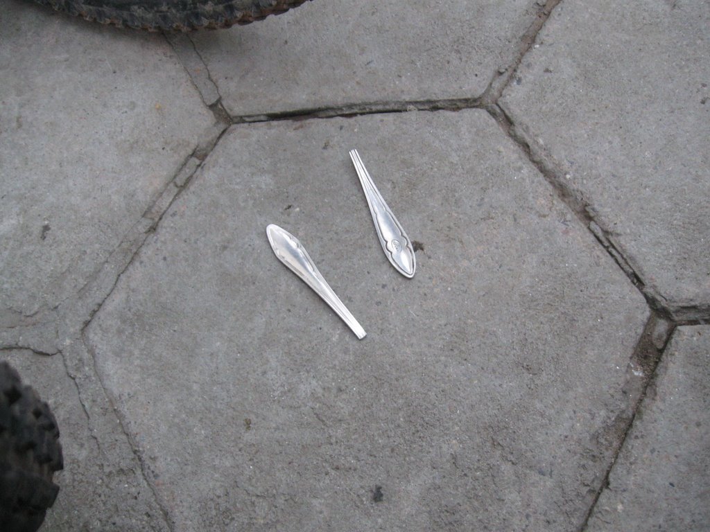

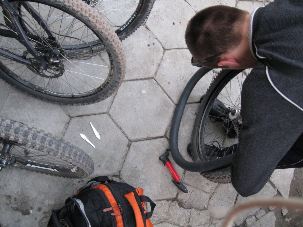

Днес си направих щанги за вадене на гума от пергел.Ако се чудите защо от пергел, защото той е направен от много здрава пластмаса. Няма какво да ви обяснявам как се прави, защото е елементарно, само вижте снимките и вс ще ви стане ясно. :D :^:
Цък

Мнениеот sailman » Нед Яну 03, 2010 10:53 am
Защо изчезват приборите за хранене на мама? -
(153.6 KiB) 1879 пъти
(167.01 KiB) 1531 пъти
Патент Симето (Джанджев) :rofl: :rofl: :rofl:
sailman
Мнения: 1444
Re: Направи си сам
Мнениеот Admin » Нед Яну 03, 2010 3:16 pm
sailman написа:Патент Симето (Джанджев) :rofl: :rofl: :rofl:
Ааа, възразявам! Аз ползвах такива щанги още преди 10 години! :D :beer:

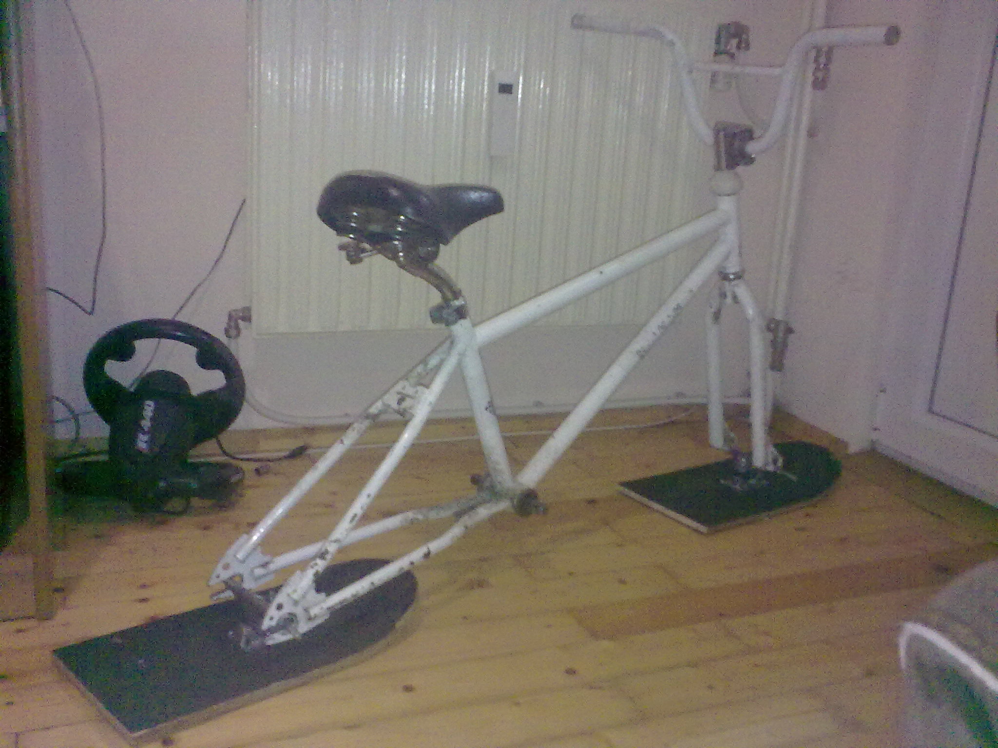

Мнениеот Scottyteam1 » Нед Яну 09, 2011 11:26 pm
:lol: :rofl: Мисля, че това е перфектно за темата.
(482.42 KiB) 1177 пъти
Машини и дъска от скейт + стария ми БМХ
CANADA
Scottyteam1
Мнения: 49
Рейтинг: 1187
Регистриран на: Чет Юни 10, 2010 11:52 am
Re: Направи си сам
Мнениеот Alpina » Пон Яну 10, 2011 11:22 am
На мен ми изглежда малко недовършено...

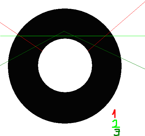

Мнениеот marsa » Чет Яну 27, 2011 2:56 am
Просто трябваше да ги среже по 2 или 3, вместо 1, или - да, да си купи фабрични шайби с необходимите размери, но тогава не е за тази тема.
Бтв за подобна ситуация (исках конкретен дерайльор да работи по точно определен начин в комбинация със задните ми венци), се наложи да отсртраня едни дистанционни шайби на курбела, което наложи и нуждата от по- къси болтове. С "флекс" (ъглошлайф) ги скъсих го необходимото, чрез запилване.
