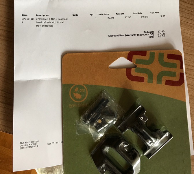

dviktor написа:Чета коментари как при нас се случват трудно нещата с гаранциите, има разправи и много нерви в повечето случаи.
Имам e*thirteen + Seatpost, до този момент се държи много добре има само един лек луфт на ляво и на дясно, но за сега не ме дразни много.
При нагласяне на седалката леко развалих преди време главата на един от тези двата болта.
Прикаченият файл 90955 s.jpg вече е недостъпен
Вчера реших да питам support на e*thirteen от къде мога да си взема нов болт. След един час получих следното - If you can leave your address, we are happy to send over a new pair of bolts for your seat post head.
Изпратих си адресът и ги попитах колко ще ми струва. Следващия отговор от тях беше.
Hi Viktor,
thanks a lot for sending the address. We'll send the bolts out tomorrow with UPS. In advance the tracking-ID from the shipment.
We send the screws out under fairness and they are free of charge for you.
Останах много приятно изненадан и как човек да не си вземе нещо от чужбина.
Преди две седмици си получих пратката от e*thirteen, като я отворих още по приятно се изненадах. Без никакви допълнителни имейли са ми изпратили цялата горна скоба! Не съм платил нищо за цялата процедура, просто за какъв съпорт става дума.
