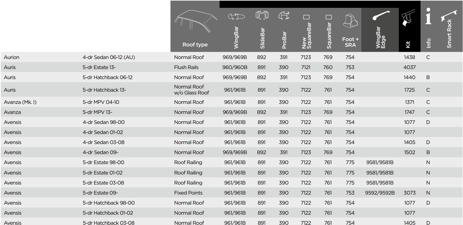

Здравейте!
Нещо не мога да се ориентирам какви греди трябва да търся за моята Тойота Авенсис Т25 / 2003-2008 година с нормален покрив.
Трябва ли да са точно определена дължина и профил , защото гледам в нета има доста избор , та дори и в OLX и Базар.
Слагам един скрийн шот от пдф-а който пусна колегата Gworan за моята кола.
Но някой ако може да ми разясни по подробно какво означават параметрите от горе на таблицата....
Благодаря ви предварително!

Мнениеот Gworan » Съб Фев 16, 2019 8:05 am
За Thule, по таблицата, гледаш за всеки модел греди номера, който отговаря на дължината, за твоя таван. Avensis Т25, до колкото видях, е седана.
Значи може да си вземеш:
Wingbar 961
Slidebar 891
Probar 390
Squarebar 761
Дали греди с друга дължина ще станат, аз не знам.
Комбинираш ги с основи модел 754 (като на снимакта на моята кола)
И ти трябва монтажен кит 1405
Монтажния кит са гумените крачета за основите + черните пластини / куки, като на снимакта на моята кола.

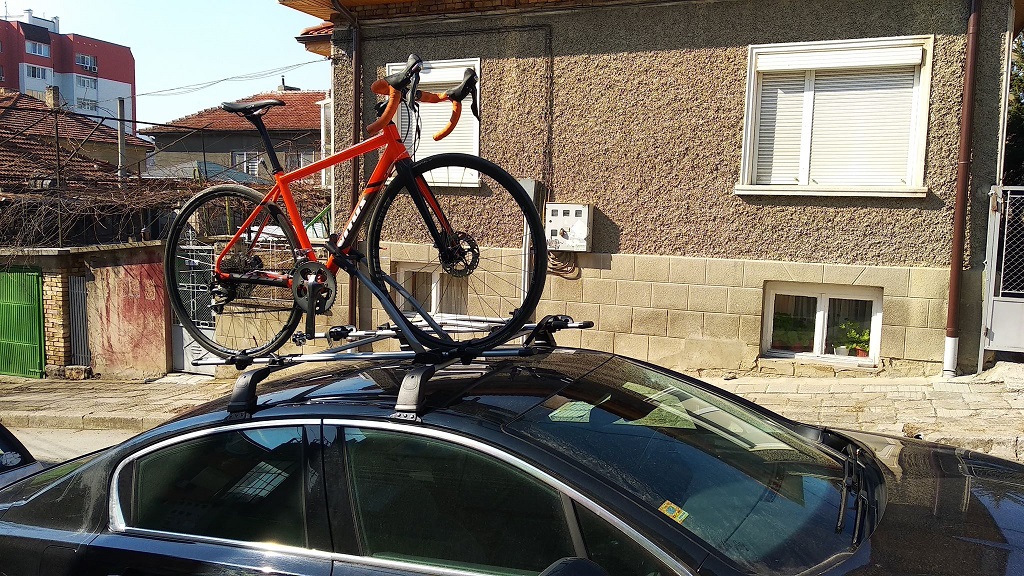

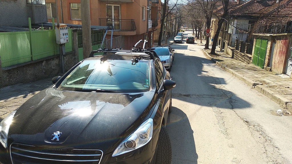

Мнениеот Alexi » Сря Фев 20, 2019 2:04 pm
Нещата дойдоха доста по бързо от очакваното .. релсите са оригиналдъ от СФА но реално са Thule Aerobar имат си и канал за квадратни болтове 2х2 . Дори идват сглобени просто ги слагаш за 2 минути .. Багажниците са 532 от линка по горе - евтиния и ще ми вършат работа ,да стигам лоста на скобата горе не е проблем .В комплекта имаше както скобите с Т-болтовете ,така и квадратни болтове 2х2 .. по удобния за мен монтаж е със скобите макар че не е толкова красиво . Всичко веднъж настроено се слага и маха много лесно . Остана да се кара насам натам :beer: .По принцип Пежака събира 2 велосипеда и в багажника нищо че е седан ,но доста нагъчкани а и задните седалки стават неизползваеми като съборя облегалките .
