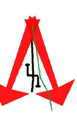

Мнениеот po_taka » Пет Юли 25, 2014 12:32 pm
защото трябва да разпънеш кракът на по-голям ъгъл.
червеното от двете страни са ъгълът който трябва да направиш за откопчаване при педал горе.
Зеленото е при педал долу.
Това току що си го измислих, ама изгежда логично :idea:

Re: От платформи към автомати
Мнениеот Admin » Пет Юли 25, 2014 9:52 pm
Ъгълът на откачане и горе, и долу е едни и същи, но в горно положение на педала е по-трудно да се извърти крака - поне в началото. Като свикнеш, ще можеш да откачаш в абсолютно всяка позиция на крак и педал, аз лично най-често си откачам краката при хоризонтални педали, но не съм 100 % сигурен, защото не ги гледам къде са - просто такова усещане имам. :D
