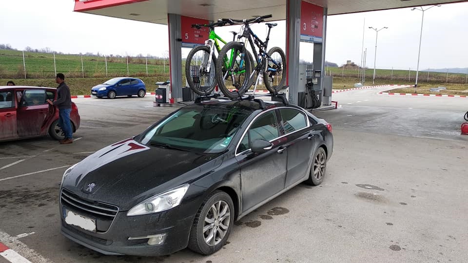

Мнениеот Alexi » Нед Мар 03, 2019 5:10 pm
400 км днес ( Шипка ,голям чанч беше горе направо зима но пък си покарахме ) - ще вършат работа тия багажници ,веднъж настроени слагане-махане на колело е за 1 минута ,самите багажници се слагат/махат за по 2-3 минути от рейките ... доволен съм .

Re: Автомобилен багажник за велосипеди!
Мнениеот Любо » Нед Мар 03, 2019 8:20 pm
Alexi написа:400 км днес ( Шипка ,голям чанч беше горе направо зима но пък си покарахме ) - ще вършат работа тия багажници ,веднъж настроени слагане-махане на колело е за 1 минута ,самите багажници се слагат/махат за по 2-3 минути от рейките ... доволен съм .
Хубава кола :beer:
Мнениеот Коце » Вто Мар 19, 2019 12:24 pm
Рейките постоянно ли стоят на покрива на колата?
Виждам, че пежото няма релси т.е. рейките се закачват директно за купето. Това няма ли да доведе до повреждане на уплътненията на вратите и до деформиране/вдлъбване на тавана/вратите?
Благодаря
Мнениеот Alexi » Вто Мар 19, 2019 12:27 pm
не стоят постоянно ,махането и слагането им е за 2-3 минути от сам човек .. там където опират в тавана имат гумена подложка ,а уплътненията са леко деформирани когато са монтирани но няма да е проблем щом ги маха човек .. също така има един шиш метален който пасва в отвор на купето зад рамката на вратата ,и реално нямат махане( крадене ) ако не отвориш вратата :beer:

Подадох си заявлението в понеделник, другата седмица ще си взема третия номер. Габаритите и стоповете общо взето не се закриват. В краен случай ще взема на туле борда.
Иначе съм с активно хидравлично окачване, така че не кляка. 750кг товароносимост в купето или 200кг на покрива.
Тегличът ми е топка, а тия багажници са за квадрат, за това ги накарах да ми пратят само "главата", за която се захваща конзолата на багажника и си я заварих на една стоманена шина, която хващам на местата, на които се хваща топката.
Забравих вече колко точно му беше максималното вертикално натоварване на теглича, но беше няколкостотин килограма - оригинален на Тойота е, стоманена греда хваната за рогата на шасито, хората си теглят лодките с тия коли и тегличи. За теглене е до 3500кг.
И аз съм 6+1, мислил съм за модификация на багажника за още 2 колела, но май много ще се изнесе и по-оптимално ще е багажник тип гардероб, като тези, които слагат отзад на бусовете. Във всеки случай по-често ще сме 4 човека + шофьор и реших да не се лишавам от видимост и удобство да си отварям задните врати, а и така си запазвам departure angle-a.
Как ще си легализираш металната броня пред КАТ? Или ще караш талибанската? Ако си намерил решение, пиши, може и на ЛС, защото имам метални брони, с които взех джипа, които в момента съм свалил, защото се опитвам да легализирам нещата, най-вече заради излизания в чужбина, но за сега удрям на камък, а броните на всичкото отгоре са купувани, не заварявани в работилница....

Мнениеот protiven » Съб Юни 22, 2019 7:51 pm
Най-накрая монтирах Ivtec багажниците, които взех миналото лято. Тествах ги на кратко разстояние - всичко стоеше добре. Предстои тест на магистрала. Добро решение са, ако ще се возят едни и същи колела, защото голямото нагласяне е според конкретното колело (дължина, широчина на кормилото и т.н.). За слагането и свалянето на колелата си трябват двама човека (най-вече за слагането). Като евтин и надежден вариант са супер, пък и залагаме на българското :)
