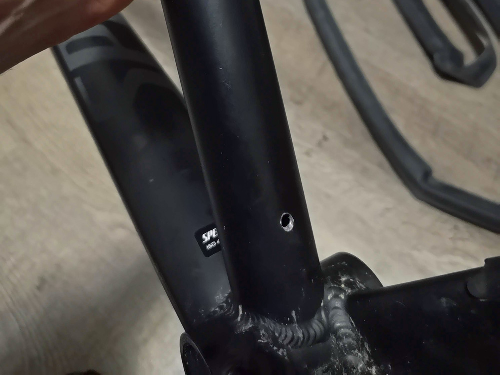

Моята рамка също няма вход за стелт колче, но си има направен път за външно. Ти как реши проблема, че и аз съм хвърлил око на Brand X.

Мнениеот Alexi » Пет Яну 04, 2019 3:28 pm
пробих една дупка точно под стойката за преден дерайльор ,стана много прилично и незабележимо .. то фабрично като имаш пак това представлява ,дупка някъде по рамката :beer:
Мнения: 6661

Мнениеот Boyan1984 » Пет Яну 04, 2019 3:35 pm
Е да, я снимай отблизо да видя какво си направил. Като имаш време де, не веднага. :beer:

Мнениеот Gworan » Пет Яну 04, 2019 11:11 pm
Ето аз как си реших проблема ;) В сайта на спешълайзд бяха писали че рамката е направена за дропър с вътрешно окабеляване. Да ама не. Писах им по имейла даже, и ми отговориха че е грешка от тяхна страна.
Пробиха ми рамката в близкия сервиз и не съм имал проблеми никакви.
