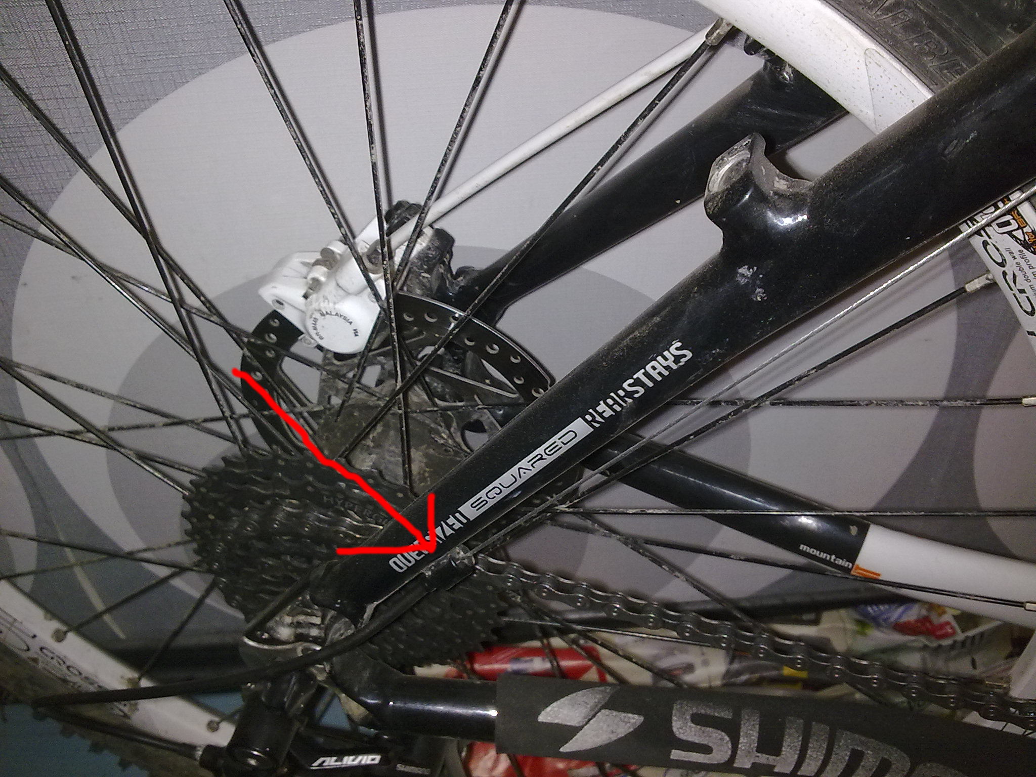

Аз го ударих лошо преди около месец, смених ухо и си беше ОК. След това пак почна да се разцентрова, карал съм го 3 пъти в сервиза - центроват го и след 30-40км пак е леш. Петък откриха че всъщност проблемът най-вероятно е че ето тук (вече отремонтирано):
(472.67 KiB) 171 пъти
много се 'търка' жилото и пружината на дерайльора не може да издърпа.
Днес мина с лека центровка, което го давам на разтягане на новото жило.
