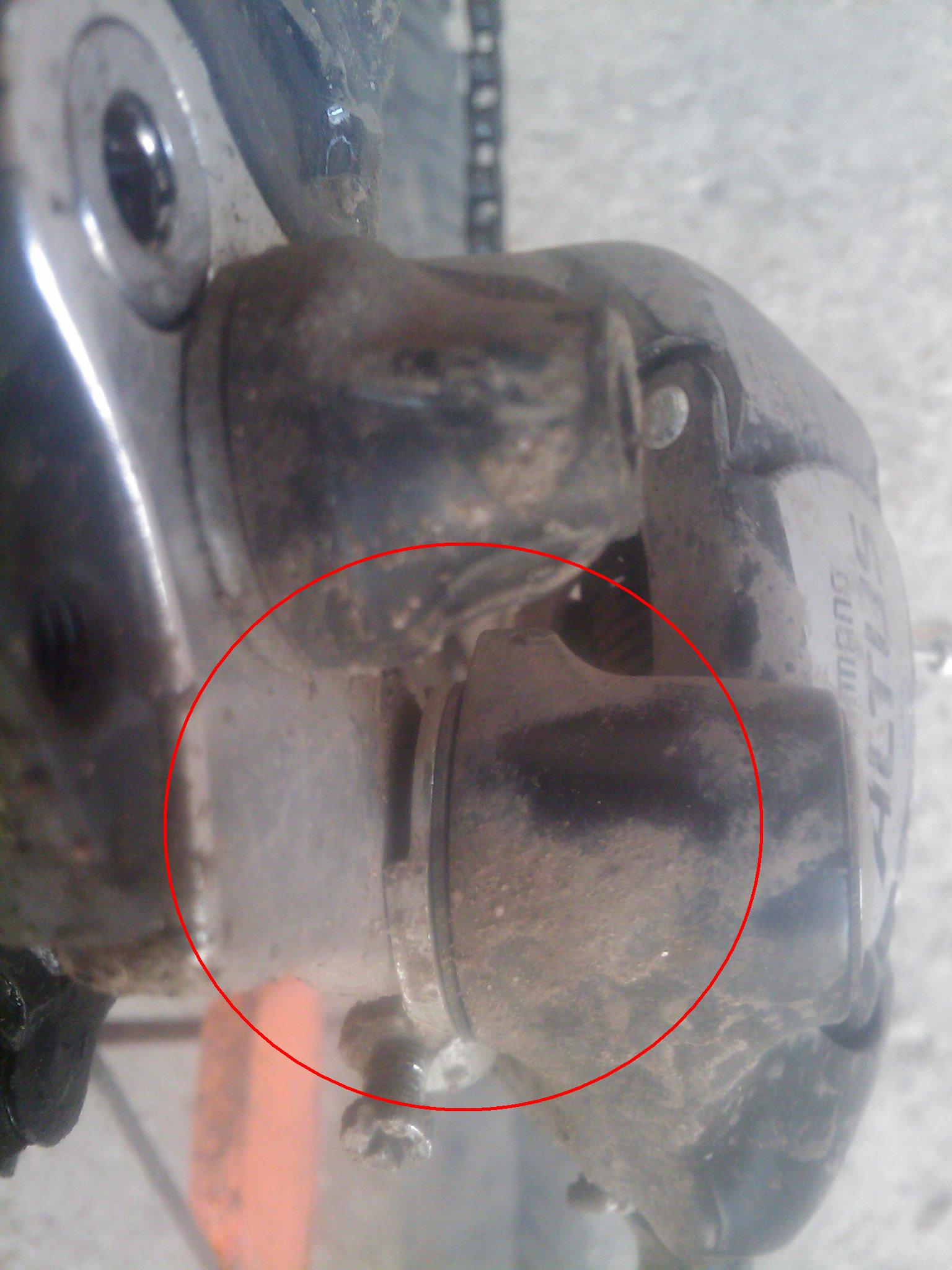

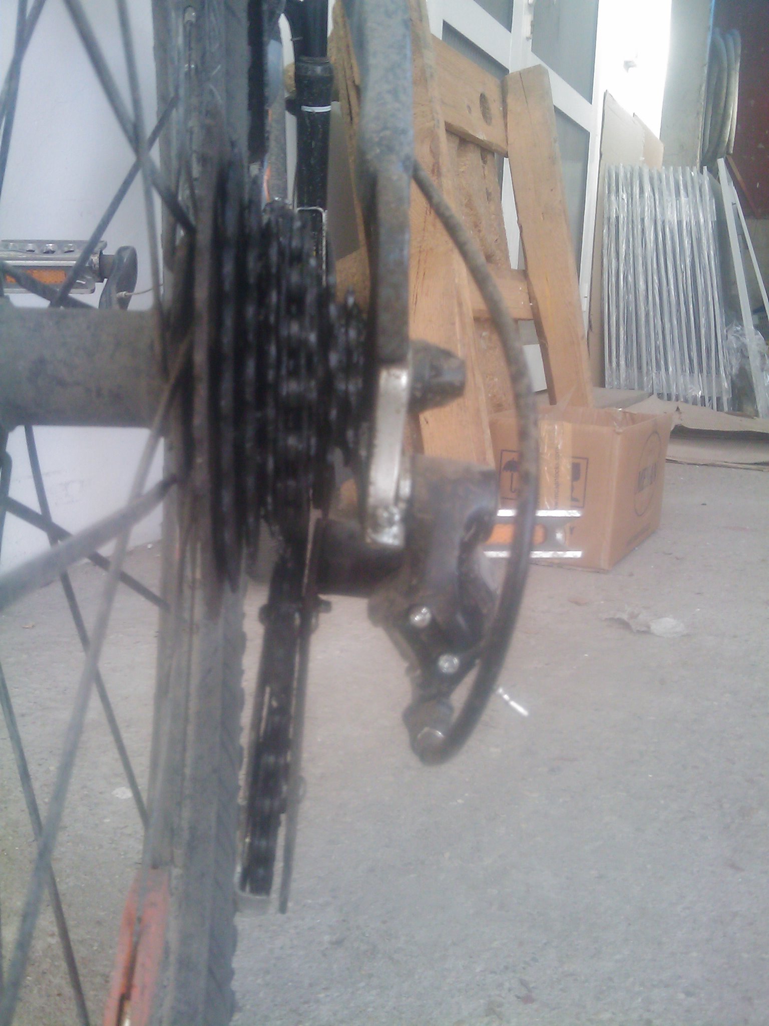

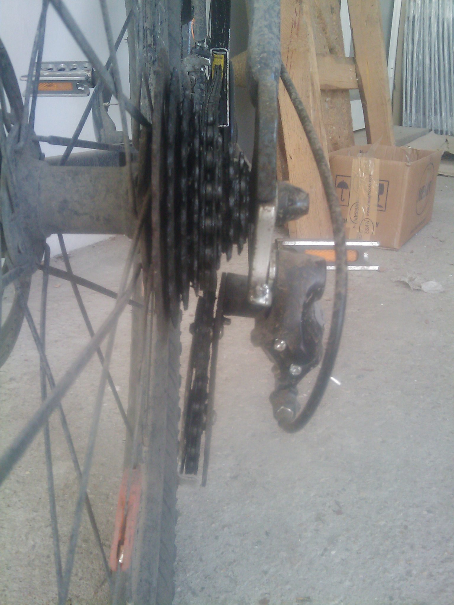

Мнениеот limberjack » Сря Юни 13, 2012 11:19 am
Паднах в дъждовете и изкривих задния дерайльор...
Шанс има ли да го оправя, че в момента скоростите са разбъзикани... Колелото е на година и половина (Драг Онтарио). Дерайльора е Шимано Асера. Мога ли да вкарам ръцете и да го изправя на ръка или ще иска майстор.
ето и снимки
Ето колко е крив
(503.31 KiB) 141 пъти
и още една снимка
(473.04 KiB) 132 пъти
Да питам това нормално положение ли е спрямо ухото...
Струва ми се този зъб трябва по-добре да прилепне и легне върху Ухото
(309.49 KiB) 128 пъти
Моля дайте някакви съвети за да започна от някъде, ползвам го много това колело. (35-40 км на ден)
Мерси на отзовалите се
Поздрави

така като гледам самото ухо е криво, иначе няма какво да се притесняваш за захващането, така е нормално

Мнениеот limberjack » Сря Юни 13, 2012 1:52 pm
Ново ухо или може това да се изправи като ползвам български похвати, например да го стисна с менгеме например, да наложа някаква права здрава част върху ухото и да го наложа с чука и т.н.

Мнениеот xcrider » Сря Юни 13, 2012 2:24 pm
може, ще ти дам един пример, сваляш обтегача, стягаш един регулируем ключ към ухото и действаш, с менгеме обаче ще ти е трудно...
вероятно няма да се получи перфектно, но колкото - толкова...
