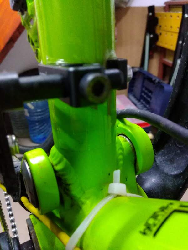

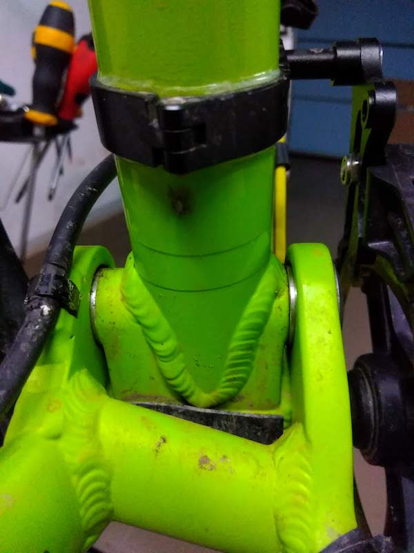

Дойде си със собствена книжка - RFR, ако таз салфетка А6 може да се нарече книжка. Но общо взето колчето изглежда доста сходно. И сега на въпросът. Трябва да направя една дупчица долу ниско в седалковата тръба колкото за една броня. Въпросът ми е къде най-малко ще отслабя якостта на тръбата.
Отпред? Отзад? По-ниско/по-високо от до заварката?
imarh
Мнения: 229
Рейтинг: 1416
Re: Dropper Seatpost (впечатления, сервизиране и т.н.)
Мнениеот evilzet » Пет Окт 09, 2020 11:20 pm
Отстрани и по-далеч от заварката.

Мнениеот imarh » Пет Окт 09, 2020 11:24 pm
evilzet написа:Отстрани и по-далеч от заварката.
Отстрани няма ли да е най-близо до заварката?
imarh
Мнения: 229
Рейтинг: 1416
Мнениеот Alexi » Съб Окт 10, 2020 10:16 am
абе дупчи някъде нищо и няма на тръбата ..2г карах така предната си рамка че нямаше отвор за дропър :beer:
Мнения: 6661
Мнениеот imarh » Съб Окт 10, 2020 10:21 am
Alexi написа:абе дупчи някъде нищо и няма на тръбата ..2г карах така предната си рамка че нямаше отвор за дропър :beer:
Абе и аз така мисля, ама нявсякъде по чужбинкия интернет разправят "сакън, анатема, уорантито уйде, пиши си завещанието" :D
imarh
Мнения: 229
Рейтинг: 1416
Мнениеот imarh » Съб Окт 10, 2020 2:03 pm
Пробих отстрани на 15 см. над заварките при средното. 2 дупки ф4.5 една над друга и с пила направих вертикален канал за да не се суче жилото много. За уплътнение използвах гумените брандирани маркучи, които слагат на броните да поемат по-меко при челото при завиване.

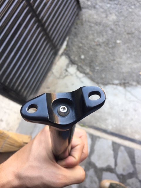

Мнениеот Boyan1984 » Чет Окт 15, 2020 6:28 pm
Прецаках резбата на единия от двата болта за стягане и гайката, не откривам никъде резервни. За Brand X дропър. Някакви идеи или ако някой има да казва. Ще мина утре и през стругар да видя дали той не може да ми направи.
Let's fucking DIE!
Boyan1984
Мнения: 2691
Местоположение: Кюстендил
Мнениеот evilzet » Чет Окт 15, 2020 10:00 pm
Е ъглошлайф нямаш ли, ако не можеш, дай на някой друг. Не е сложно. Независимо дали болта или гайката са поддали.
evilzet
Мнения: 1640
Мнениеот Boyan1984 » Пет Окт 16, 2020 8:17 am
Абе не става, требват си нови гайка и болт.
Let's fucking DIE!
Boyan1984
Мнения: 2691
Мнениеот Boyan1984 » Пет Окт 16, 2020 8:35 am
И това е идея. Сега видях, че на Race Face Chester колчето, планките и болтчетата са абсолютно същите. Тия па, как може да не продават резервни болтчета, гадове.
Let's fucking DIE!
Boyan1984
Мнения: 2691
Мнениеот Alexi » Пет Окт 16, 2020 8:54 am
те рейсфейс нямат собствени колци .. по ниския им клас са ТрансХ/БрандХ ,по високия са Фокс Трансфер
Мнения: 6661
Мнениеот Boyan1984 » Пет Окт 16, 2020 8:57 am
Именно, то затова са едно към едно с моето. Ама такива дребни части отникъде, евентуално в някой сервиз ако имат по случайност от стари колци.
Let's fucking DIE!
Boyan1984
Мнения: 2691
Мнениеот Boyan1984 » Пет Окт 16, 2020 10:38 am
Добри новини - стругаря може да направи гайката, а болта е 20 стотинки, като само ще му направи формата на главата същата. Иначе и един английски дистрибутор на PNW Components има,та и от него ще взема, колчето Cascade е същото. :beer:
