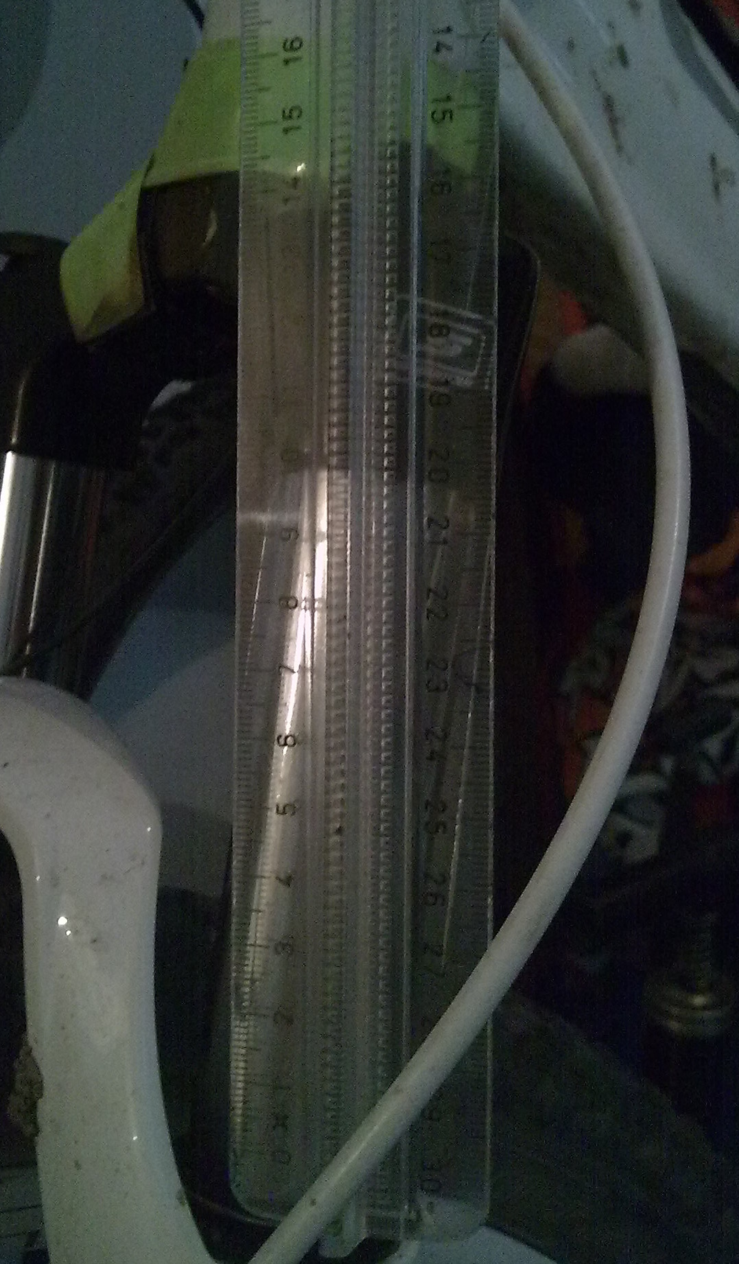

emo_gp написа:Колеги как така се мери хода на вилката?Пример давам моята е XCM V3 и като гледам най-големия ход(измерен с ролетка по тръбата)е 80 мм. и това е на най мека настройка!
мойта си ги прави
(483.16 KiB) 178 пъти

Мнениеот emo_gp » Пон Авг 20, 2012 9:36 pm
po_taka написа:
мойта си ги прави
Тука май се изложих,мислех си,че 100мм е хода който прави а не дължината :dontknow:

Re: Тема за кратки въпроси
Мнениеот SeSSion » Пон Авг 20, 2012 9:52 pm
100мм трябва да е хода, който прави, но явно po_taka не знае как се мери. Виж линията долу как е.
