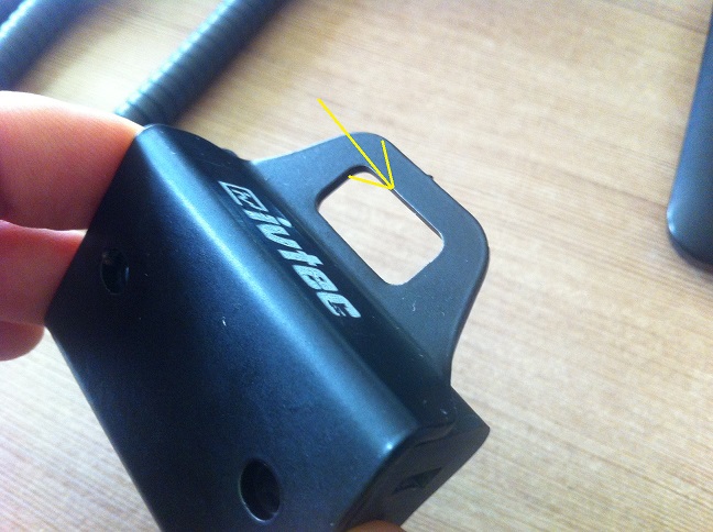

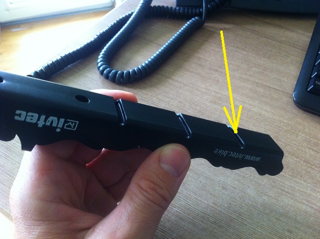

Вече е у мен багажника, много ми харесва. Ще си позволя да коментирам, може да е полза за v1.3.
Първо какво си мисля, че може да се подобри -
Важно: в показаните със стрелки части има остри ръбове от щанцоването. В даден момент може да прережат каишките. Лично за мен ще ударя един косъм с пилата, да съм спокоен.
Маловажно: Белите надписи не са много наситени и устойчиви на надраскване.
Маловажно: на фиг.B и С , където са дадени диапазоните излиза, че има дупка от 80 до 90см, а реално не е така.
Кутийката е много идейна ( имам предвид как щракват релсите в нея).
Марковите каишки ме изкефиха.
И накрая да си пожелая да го скъсам от употреба :lol:, а на производителя - браво, хубав наш продукт.

Благодаря за отзивите!
За каишките не се притеснявай - до сега не се е случило да се износят на посочените места. Материалът им е достатъчно здрав. След близо 3г интензивна употреба, единствените места, където се забелязва някакво захабяване, са зоните в които се законтрят катарамките. Но дори така все още са далеч от пълна амортизация.
Надписите са слабост - да. Белята е че трудно се намира мастило, което да е с достатъчна плътност, че да не прозира на черната основа, и едновременно с това да държи добре на праховата боя. Това е в списъка с подобрения, но е с нисък приоритет, поради факта че надписите са само рекламни.
Пожелавам ти да го ползваш вечно, но да не го скъсаш ;)
ЕДИТ: Не те съветвам да пилиш ръбовете, защото ще свалиш боята и цинковото покритие и ще тръгне ръжда.
