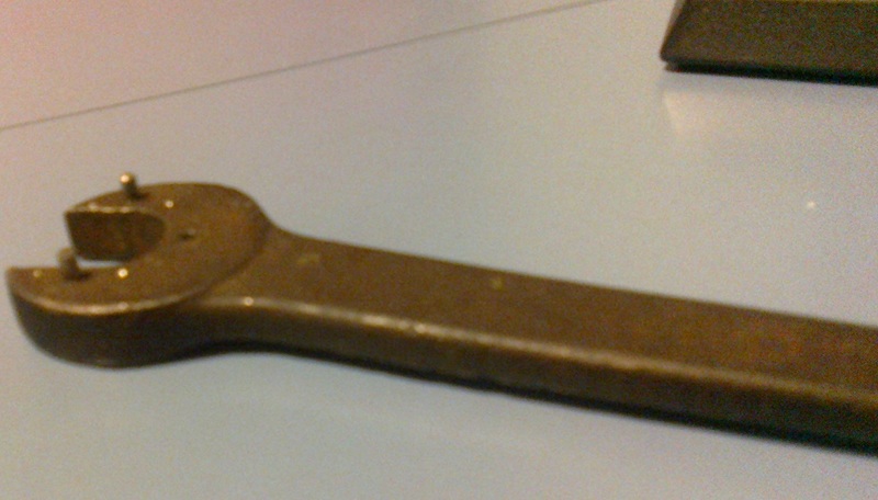

Мнениеот jayblack » Съб Фев 11, 2012 12:50 am
Стар гаечен ключ + бормашина + бугрия 2,5мм=ключ за вивид.
След като пробих дупките в ключа,отрязах 2 парчета от бургията и ги залепих с локтайт за ключа.Ключа се справя прекрасно с предназначението си :D

Мнениеот k0cTaHeB » Съб Фев 11, 2012 3:09 pm
jayblack написа:Стар гаечен ключ + бормашина + бугрия 2,5мм=ключ за вивид.
Бургия има на село, в магазините има свредло. :wavey:

Мнениеот jayblack » Сря Фев 15, 2012 6:16 pm
Пълен комплект инструменти за отваряне на вивид,всички са домашно правени :beer:

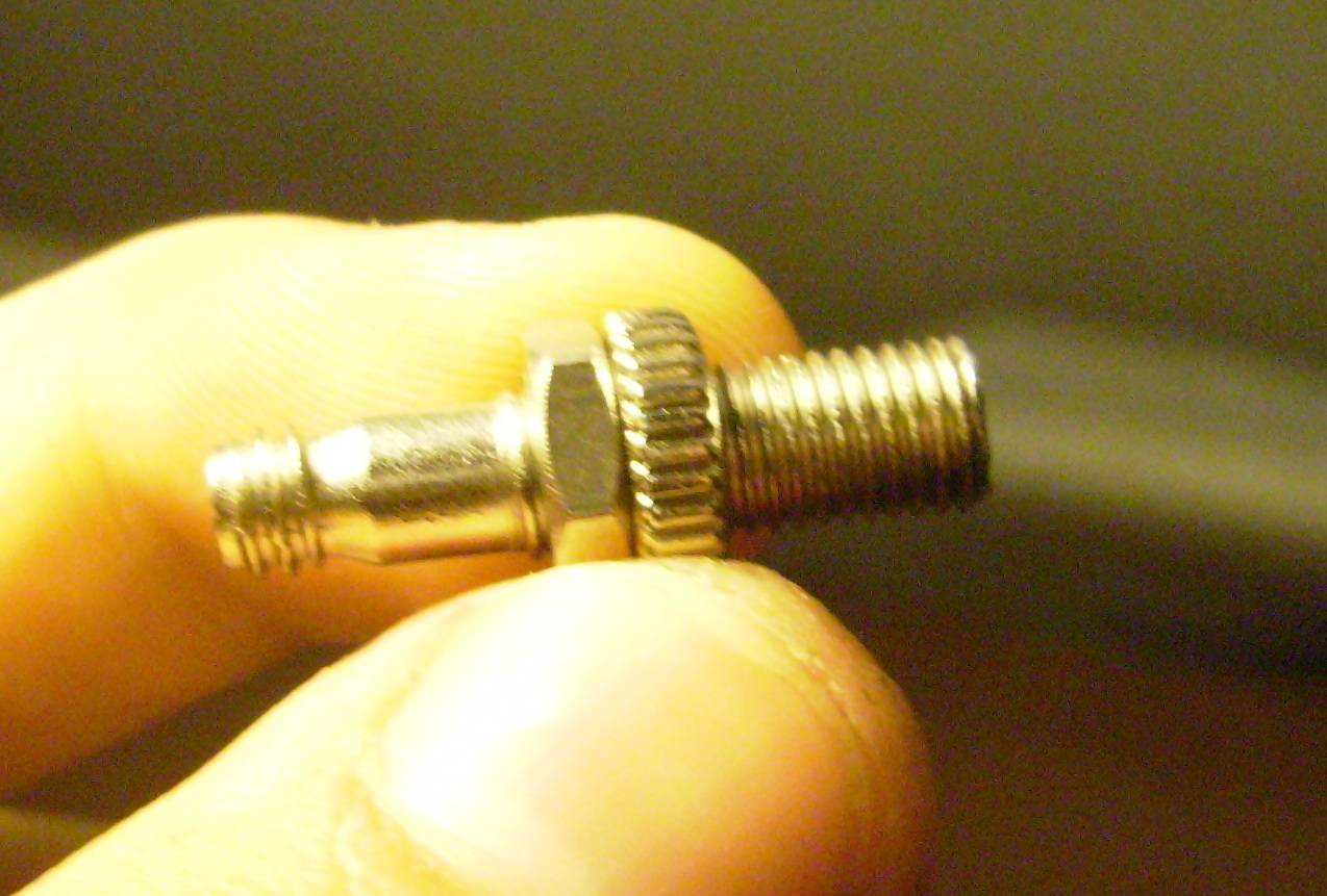

Мнениеот marsa » Чет Ное 14, 2013 1:47 pm
Изработих си вентили за tubeless:
И двата са откъснати от прецакани шосейни гуми, изрязана е излишнта дължина от вътре, стегната е гайка, след което е изпилено ръбчето от рязането заедно с част от самата гайка. За уплътнение ми се стори най-удачно такова от батерия на смесител за чешма - изрязано и оформено според каплата. По-голямото е такова, по-малкото е друго (в името на експеримента). Предстои тестване.
Re: Направи си сам
Мнениеот bio » Чет Ное 14, 2013 1:52 pm
сменя ли им се иглата ?
ако ще ги правиш по системата с хоби тиксо бих те посъветвал да ги подмажеш около уплътнението с малко силиконче за всеки случай.
успех !!!
анти-каски !!!
bio
Мнения: 2512
Re: Направи си сам
Мнениеот marsa » Чет Ное 14, 2013 2:15 pm
Не са сменяеми, защото нямах такива вентили под ръка, но за целите на теста ще стане и така. В интерес на истината иглите са им сменяни в духа на темата - когато счупя иглата на здрава гума взимам цяла от разцепена гума, пробивам дупчица срещу вентила и през нея я сменям, след което слагам една лепенка:
Изображение Изображение Изображение
Силикон мисля да сложа само между вентила и уплътнението. Целта ми е да стане максимално универсално и единственото неудобство при минаване на тюблес и обратно да е забърсването на бозата. Т.е. смятам с проби/грешки и модификации да се уверя че само на уплътнения и гайки е ОК.
Re: Направи си сам
Мнениеот xcrider » Чет Ное 14, 2013 2:23 pm
Ако не са разглобяеми лошото е, че като се затлачи(което при френските става още по-лесно) с боза, почистването ще е трудно.
