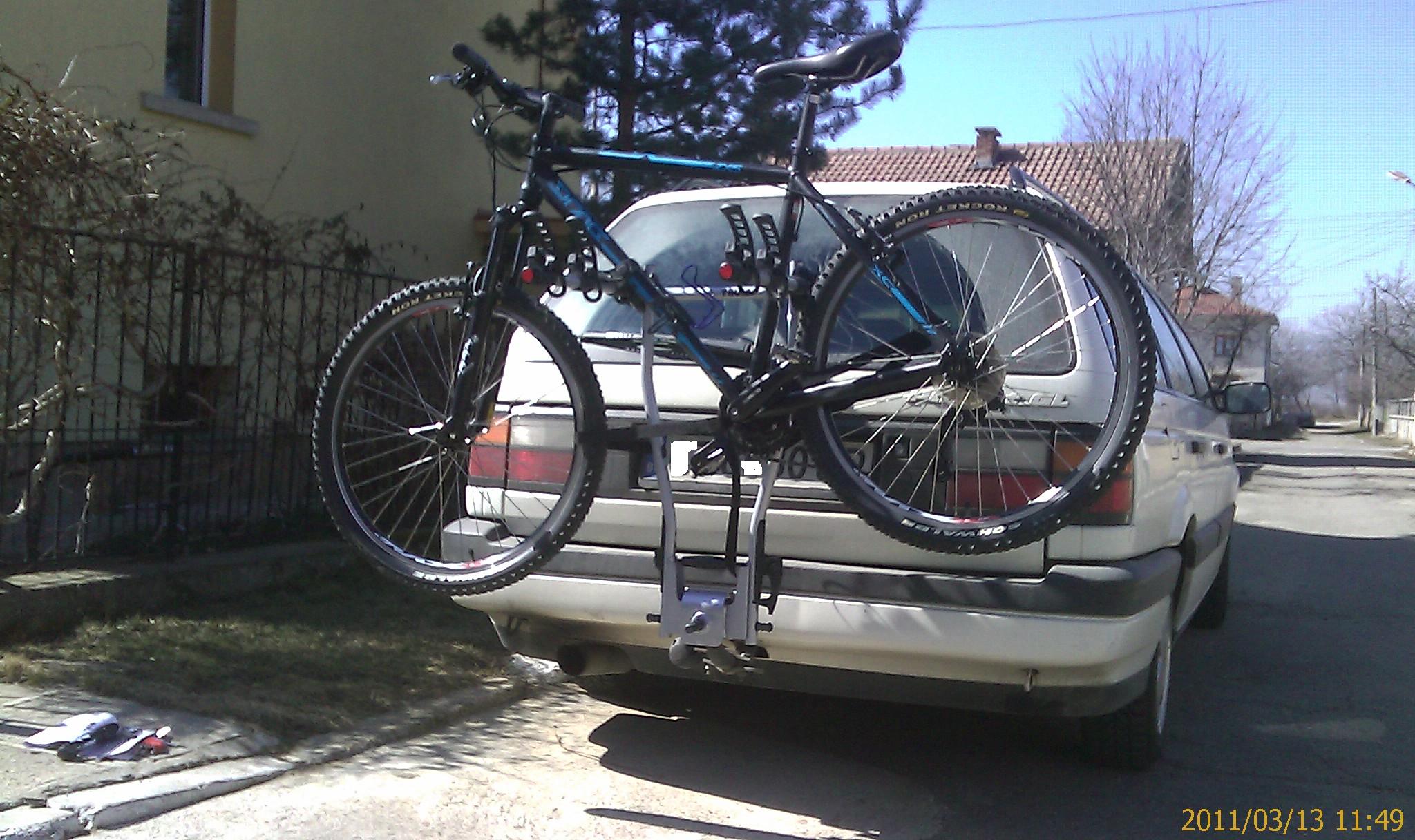

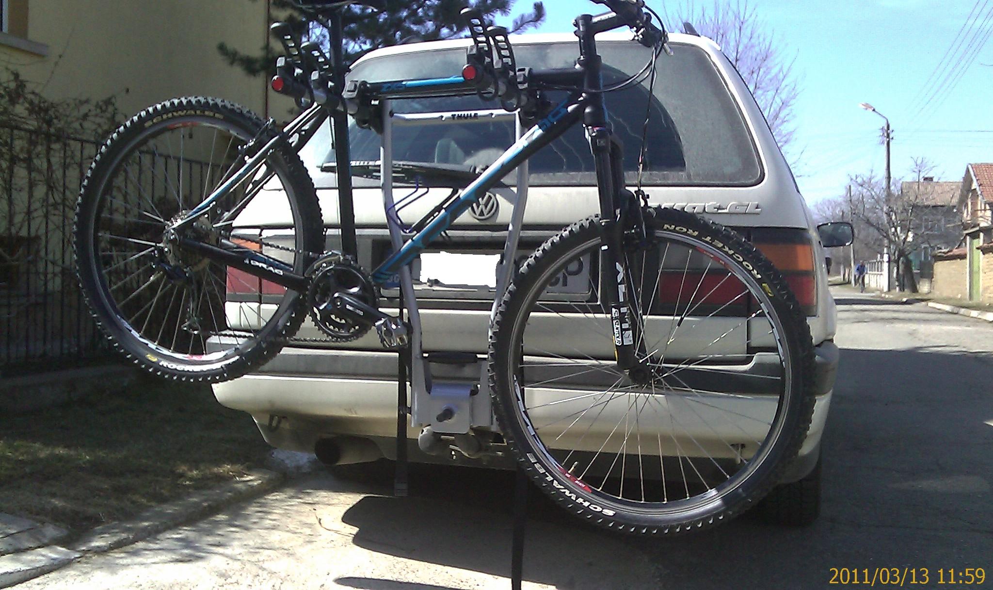

Мнениеот mjjmiro » Нед Мар 13, 2011 10:16 pm
Здравейте, вече имам багажник!!! Взех си Thule 972 Hang On, много добри първи впечатления, бързо закрекпване към теглича и много лесно и бързо поставяне на байка. Прикачил съм две снимки, на едната байка е по-повдигнат понеже ми се струва, че при първия вариант ще трябва да свалям преднага гума, защото пада малко ниско и е много близо до асфалта. Благодаря на всички за мненията!
(333.46 KiB) 1980 пъти
(327.97 KiB) 2456 пъти

Мнениеот taurus13 » Пон Мар 14, 2011 12:02 am
Нямаш проблем с колелото на първата снимка, освен ако не "прелетиш" някой "легнал полицай". Само трябва да внимаваш някоя гума да не застава пред ауспуха, защото аз съвсем наскоро така си гръмнах гумата. :erm:

Мнениеот Admin » Пон Мар 14, 2011 9:14 am

Мнениеот mjjmiro » Пон Мар 14, 2011 8:40 pm
Admin написа:И по двата начина става, но защо не по третия? :D А именно на горната тръба и на долната.
Благодаря, не се бях сетил за този вариант.
