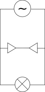

Мнениеот hitar_potter » Съб Сеп 29, 2012 2:43 pm
абе що си мисля, че една схемичка с мостова схема и ценеров диод ще свършат идеална работа? Или нещо от сорта
Edit: Не се вижда хубаво така...
Едит2. Качих картинка..
нещо такова

Мнениеот Stefan_trekkie » Съб Сеп 29, 2012 3:31 pm
@hitar_potter
Да, но само ценеров диод не може. Трябва резистор преди него, само ценер прави късо и всичко пада здраво. Не може голям товар да се сложи накрая.. Говорим за мили ампери ток.
Затова слагат усилвателна схема с транзистор заедно с ценера, за да може транзистора да поеме пада на напрежение и големия ток и той да разпръска мощността, а ценера само да поддържа някаква постоянен пад на базата на транза, която зависи от тока на консуматора - в случая някаква светлина. Цялото излишно напрежение пада на транзистора.. Като го умножиш по тока на консуматора и получаваш каква мощност ще разпръсква транзистора, която ще е от рода на 1-2 вата при нашия случай.
Ето примери...
Има готови интегрални схеми... Стабилизатор 7805 /5 волта/, но иска по-голяма поддръжка от напрежение на входа..
п.с. И преди стабилизатора се слага филтър - задължително..
Забравих да кажа, че и изправителния блок ще открадне още поне 1 волт напрежение пад на него.. При такива малки волтажи е много трудно, защото всеки ПН преход си има пад на напрежение, който се губи.. На диодите и биполярните транзистори.
И както казах по-горе.. Ще работи схемата, когато напрежението на входа е по-голямо от изискваното от схемата на изхода. Т.е. Когато генератора не доставя нужното /при малка скорост/ Схемата ще се загаси и съответно ще светне, когато достигне подходящото напрежение.
А само с ценер ще получиш максимална мощност от този сорт:
Което е крайно недостатъчно за няколкото вата консуматор накрая

Re: Тема за кратки въпроси
Мнениеот hitar_potter » Съб Сеп 29, 2012 4:01 pm
Тези дивотии с транзисторите не се ли правеха при мощните усилватели чак? Или крушката на фара е достатъчно голям товар? За какво ти е филтър, динамото ще генерира бая нискочестотен ток..

Мнениеот Stefan_trekkie » Съб Сеп 29, 2012 4:18 pm
Елементарно..
Трябва филтър, защото иначе напрежението, макар и изправено ще идва пулсиращо. Демек ще има точки, които стига до 0-ла.. Точно това, че е нискочестотно пречи, много е голяма паузата, в която няма голямо захранващо напрежение, нужно на схемата за да работи. Както обясних по-горе - ще гасне ако не му стига. Слага се филтриращ кондензатор, които да изглади пулсиращата крива ето така:
И да не допуска напрежението да пада под някаква граница, когато захранващата крива отива към 0-ла
Има формула за пресмятането му
Ако е достатъчно голям, може да повиши ефективната стойност на напрежението, защото я приближава до максималната стойност на пулсиращото.. Което е ефективното напрежение умножен по корен квадратен от 2 за крива синус, на която работят и всички генератори ;)
Ценеровия диод е с ниска мощност.. до 1 ват, не съм виждал по-големи. Това не значи, че няма де... Но пак ще има огромни загуби ако се направи само с ценер.. По 2-рата картинка пусната в предния ми пост.
Транзисторите не са дивотии, а са си много хубаво нещо. Слагат се за да може да разпръскват голямата мощност, а не малките контролиращи елементи като ценерите. Не се слагат само в усилвателите, а във всичко, което е електроника. Компютрите са от транзистори. Използват се в логически вериги, благодарение на които можем да пишем в този форум
Мнениеот hitar_potter » Съб Сеп 29, 2012 4:45 pm
Споко, учил съм ОРЕ, 2 семестъра съм снмал разни характеристики на електонни елементи.. Нарекох транзисторите „дивотии“, защото си говорим за конкретния случай (динамо с крушка със волфрамова жичка) според мен, не си заслужава да се престарава човек. Или слага ценер, ако може , или директно някоя интегрална схема, която да регулира напрежението. Все пак, човекът иска да предпази крушката от твърде голямо напрежение, в този случай, така или иначе,излишната мощност ще отиде на вятъра. Иначе съм съвсем съгласен, че стабилизирането на базата на транзистора е далеч по-културния вариант, просто се чудех дали си заслужава за конкретния случай. :agree:

Мнениеот Stefan_trekkie » Съб Сеп 29, 2012 5:11 pm
Никои от тези варианти не си заслужава.. Но това си е само мое мнение.
