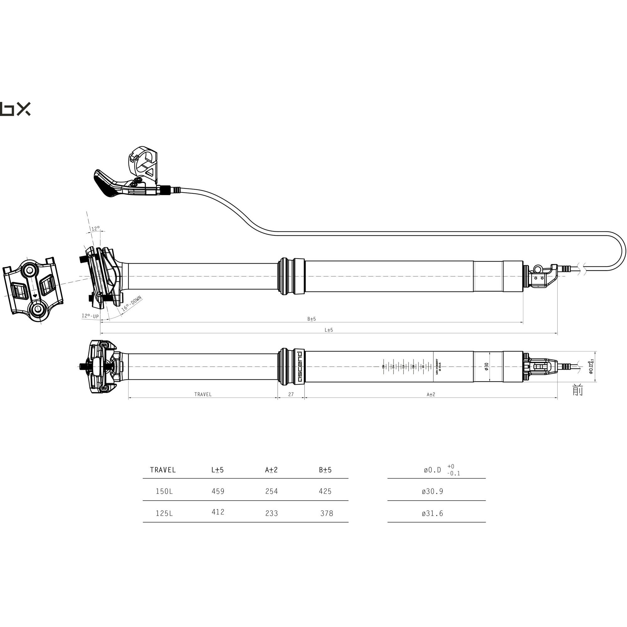

Мнениеот Melir » Сря Фев 16, 2022 8:24 am
Здравейте хора, имам нужда от малко помощ, че нещо не мога да се справя със сметките. Искам да купя хидравлично колче за жената и съм се спрял на Brand X. В момента на жената колеца е около 300мм и го кара почти до долу, като в седалковата тръба влизат около 210мм. Гледам Brand X налични колчета има само 125мм и 150мм, и ме притеснява, че това 125мм ще дойде прекалено високо за нея, какво мислите вие, да търся ли 100мм или да взимам 125ммм?
(222.76 KiB) 312 пъти

Мнениеот Alexi » Сря Фев 16, 2022 8:38 am
за какво и е дропър за 50 мм ( като махнеш от 90мм основата на колчето толкова ще останат ) .. има такива дропъри 50мм но според мен няма смисъл ,водят се СХ .. рамката която кара и е голяма

Мнениеот Melir » Сря Фев 16, 2022 9:16 am
Ами не и е голяма рамката, просто се страхува да кара с висока седалка все още, затова искам да сложа хидравлично колче.
Whyte T-130 RS

Мнениеот Admin » Сря Фев 16, 2022 9:54 am
Melir написа:Ами не и е голяма рамката, просто се страхува да кара с висока седалка все още, затова искам да сложа хидравлично колче.
Т.е. ако правилно разбирам, тя в момента го кара по-ниско, отколкото е правилно за нейния ръст, нали така?
Ако е тъй, значи трябва да направиш следното - вдигате сегашния кол до нивото, на което седалката е с подходяща височина за нейния ръст; мериш колко е разстоянието от ръба на горната тръба до релсите и го кръщаваме Х; после гледаш размерите на коловете, за които се чудиш, и вадиш от общата дължина (която е B+5, или още по-сигурно, от L+5) тези 210 мм, които могат да влязат в рамката, и ако това, което остане като дължина (да го наречем Y), съвпада или е по-малко от Х, съответният кол ще е подходящ за нея.

Мнениеот Melir » Сря Фев 16, 2022 9:58 am
Да, точно така, кара го с толкова ниска седалка, че дори на нея и се иска да е малко по-високо, но все още се страхува. Благодаря така ще направя.
Благодаря много, значи точно 100мм кол ще трябва, 125мм идва с около 30мм по-голям.

Мнениеот Melir » Сря Фев 16, 2022 2:47 pm
Boyan1984 написа:Добре де, тя колчето може да си го кара и наполовина извадено, като свикне просто си го пуска целия ход. Или аз нещо бъркам :dontknow:
Ами притесненията ми са, че 125мм колчето ще бъде прекалено високо, когато е в максимално разпънато положение и реално ще трябва да го използва винаги сгънато. Не знам защо си мисля, че колчето в максимално разгънато положение трябва да достига оптималната височина на каращия, може би аз съм в грешка. Инъче Brand-X са намалени с малко в chainreaction в момента.

Re: Dropper Seatpost (впечатления, сервизиране и т.н.)
Мнениеот Boyan1984 » Сря Фев 16, 2022 3:52 pm
Вкарвате докъдето може в седалковата тръба, прибирате колчето, после лека полека си го гласи докъдето й е удобно и те така. Няма ли да стане? Аз съм със същото.
Мнениеот Admin » Вто Фев 22, 2022 4:26 pm
Melir написа:
Не си в грешка, точно така е. На личния ми велосипед в момента колът в максимално разгънато положение идва с 1 см по-високо от необходимото и трябва преди всяко дълго изкачване да го сгъвам с този 1 см - не е трудно, но е доста досадно.

Не може да се каже еднозначно, защото зависи от височината на уширената част на долната тръба - там, където са уплътненията. При някои колове тази част е по-висока, при други по-ниска. При чертежа в поста на Melir тази част е 27 мм. Така че колкото по-близки са X и Y, толкова повече ще е възможният ход, но няма да е еднакъв за различните марки/производители.
Мнениеот _SoRa_ » Вто Фев 22, 2022 5:09 pm
Admin написа:[
До две седмици ще разбера.
Поръчах дропър с обща дължина 305 мм. и ход 80 мм.
Рамката е чупка и побира 180 мм. От горната тръба до релсите са 180-190 мм. От тези 190 мм искам да свалям 50-60 мм., а не до край. Та прецених, че няма нужда цялата долна част на дропъра да е в рамката.
200 мм е разстоянието от дъното до горният пръстен. 70 мм е минимума на колчето.
