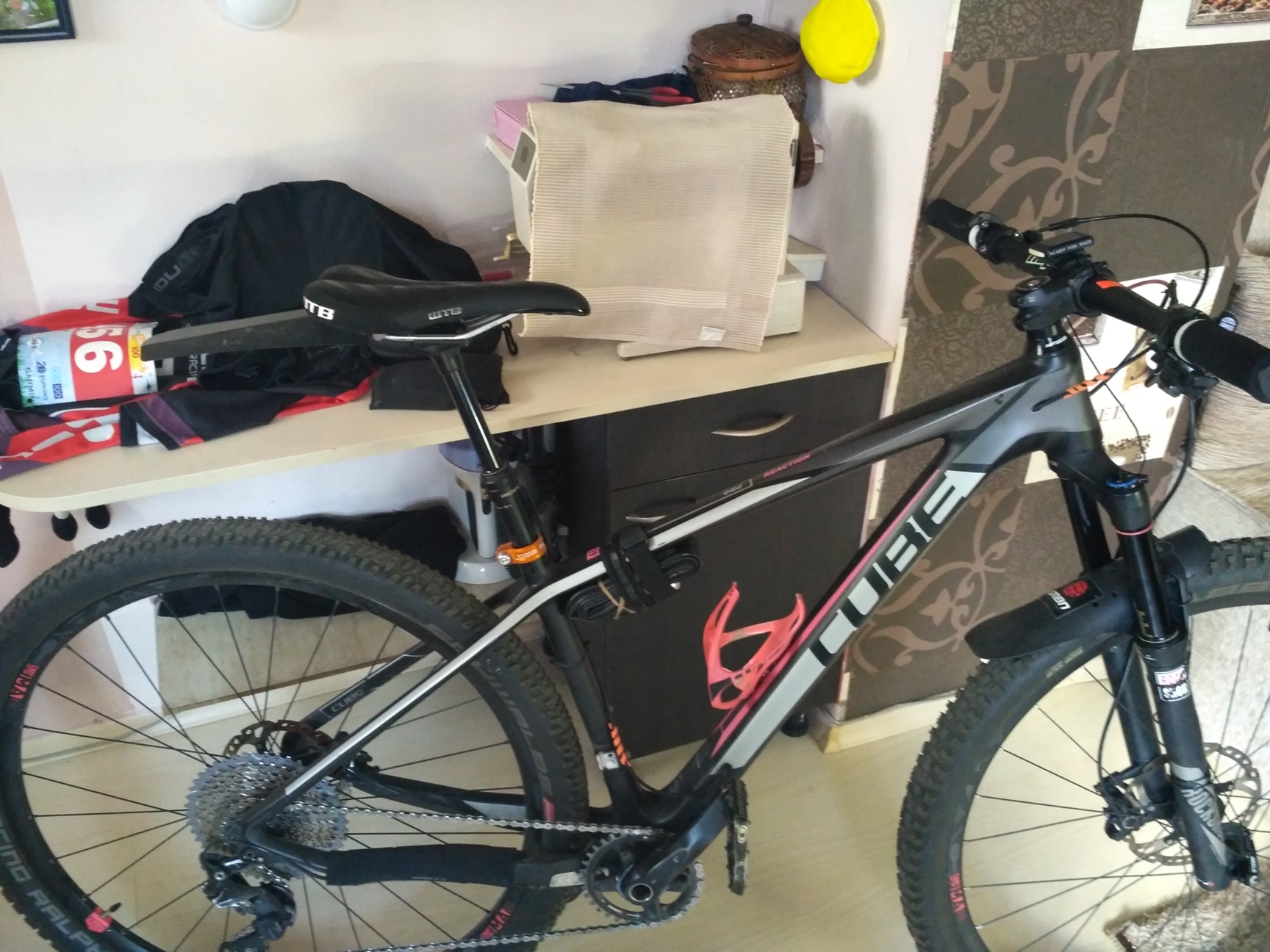

Ето го БрандХ в 105мм ход 27.2mm на Моя бивш Cube Reaction - безотказен в продължение на 3 години до продажбата на байка
(505.25 KiB) 314 пъти

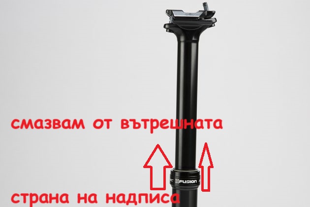

Мнениеот martin.radev » Вто Мар 12, 2024 9:38 am
Аз лично ползвам най-леката (като вискузитет) грес, но я разреждам с 2-3 капки масло (лилав Мък-Оф)
развивам го и смазвам отдолу
