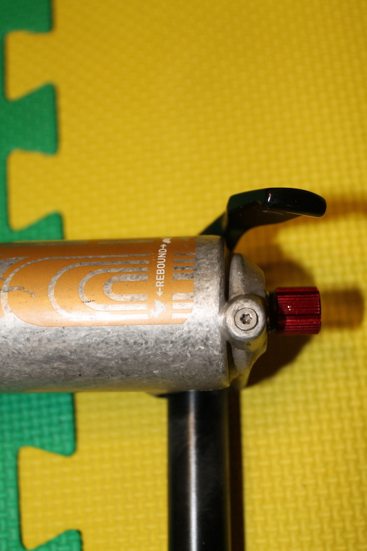

Здравейте ,имам един проблем може и да е тъпо ,че питам но не мога да го разреша... Проблема е следния:реших да направя профилактика на вилката ми. Измих всичко с Meglio и го оставих да изсъхне... След като изсъхнаха стеншените на вилката се появи това ---> Изображение Мерси предварително :)

Мнениеот did » Пет Фев 15, 2013 7:04 pm
И какъв препарат ползва за това измиване? :popcorn:
Q. b. f. f. f. s.

Мнениеот kaliakrata » Пет Фев 15, 2013 7:28 pm
did написа:И какъв препарат ползва за това измиване? :popcorn:
Ползвах Meglio.

Мнениеот did » Пет Фев 15, 2013 7:31 pm
Решението е обилно изплакване и добро избърсване.

Мнениеот kaliakrata » Пет Фев 15, 2013 7:51 pm
did написа:Решението е обилно изплакване и добро избърсване.
Сега пробвах с обилно изплакване и избърсване и никакъв резултат.... :banghead: :banghead:

Мнениеот did » Пет Фев 15, 2013 7:55 pm
Тази тръба е била олята с някакъв окислител, а не Meglio. После не е била изплакната и подсушена подходящо. Обезмаслителите не вредят на оксидацията. Нищо не можеш да направиш - така ще си стои.

Мнениеот kaliakrata » Съб Фев 16, 2013 10:03 am

kaliakrata написа:С този мих http://niko-86.com/_index.php?page=deta ... glio&id=16 .
И с друго си цапал.

@kaliakrata
Полирай,но не ползвай абразиви с едрина под 1500,в противен случай по-зле :peace:

Мнениеот xNazar » Съб Фев 16, 2013 10:50 pm
up side down написа:Полирай,но не ползвай абразиви с едрина под 1500,в противен случай по-зле :peace:
Опитай може да стане !!

Мнениеот kaliakrata » Съб Фев 16, 2013 10:55 pm
Опитах и се махат малко по малко. :clap: :clap: :beer:
П.П. Оказа се ,че съм изчакал много време Meglio-то и е било нещо като засъхнало и след това не се е измило хубаво...

Мнениеот TeDo_BaPHa » Съб Фев 16, 2013 11:44 pm
ВЪпрос: Свали ли си и останалата част от анодизацията ми е интересно :magnify: ? Я дай една снимка...
