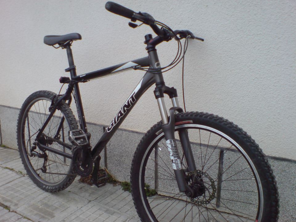

Мнениеот gosh6o » Пет Фев 22, 2013 9:58 pm
Ozzie написа:Бързаш ли за някъде?
Абе не, но като има далавера и пари защо не? Ето това е то. Момчето каза, че е Lка. Супер за мен значи :) http://store.picbg.net/pubpic/EA/AE/d6d ... 18eaae.jpg
gosh6o
Мнения: 701
Рейтинг: 1355
Re: Тема за кратки въпроси
Мнениеот Ozzie » Пет Фев 22, 2013 10:21 pm
Това със сигурност не е 17,5, но смятам ще ти дойде добре като размер.
Мнениеот gosh6o » Пет Фев 22, 2013 10:32 pm
Ozzie написа:Това със сигурност не е 17,5, но смятам ще ти дойде добре като размер.
Да 21 инча е, но ще имам проблем със стержена. Сега челото ми е 11см и имам 3см от спейсъри, а на giantа челото е 14.5см. Тук не споменавам чашките. Стержена ми е 19.5 и лапата е truvativ hussefelt. Нямам и идея дали ще стане :xx(:
Това е рамката giant boulder aluxx. Спазарена е за 85 със скоба, чашки, ухо и колче. Мисля е добра цена!
пп утре ще си сметна и чашките, но по груби сметки ще останат 3.3см в лапата. По още по-груби сметки ако сложа всяка чашка по 1см и челото става 16.5. Остават ми за лапата чисто 3см, но мисля, че ще останат повече. Въпросът е ако останат 3 дали е фатално?
gosh6o
Мнения: 701
Рейтинг: 1355
Мнениеот damadzhana » Пет Фев 22, 2013 11:15 pm
Ем Hussefelt-a е 4см мисля - така че не би трябвало да е проблем.

Мнениеот damadzhana » Пет Фев 22, 2013 11:21 pm
Ей ся премерих - 40 мм е. Оста на горния болт е на 9мм от горния ръб на лапата, което означава че не би било голям проблем, с оглед на това че ще караш XC. Друг вариант са нископрофилни (не знам дали е точния термин) чашки.
Мнениеот bio » Съб Фев 23, 2013 8:53 am
тези чашки са с издигане грубо 30-35mm, не 20mm колкото ти се иска. действително ще ти остане много по-малко за захвата на лапата. нископрофилните чашки ще излезнат колкото всичко останало. съжалям, че ти го казвам ... но рамката не ти върши работа.
