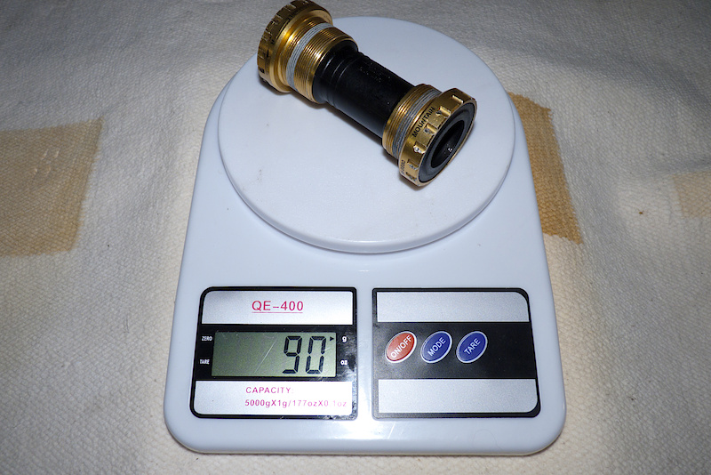

Средни движения Shimano SM-BB70 и SM-BB80(saint) са абсолютно съвместими на курбели SLX нали? Защо резбата на Saint е по-дълга от тази на bb70, която се завива в рамката от страна на плочата/венците?

SM-BB80 го има в два варианта - единият за 68/73мм муфа и другият за 83мм, мисля че само при вторият чашката е малко по- дълга, не знам каква е причината. Предполагам, че курбелите ти SLX са за 68/73 средно, можеш да го провериш по точният модел (всъщност дори мисля ченяма SLX за 83мм). Та в случай, че са за 68/73мм е достатъчно да се увериш, че ще поръчаш средно с тази ширина.

Ясно ми е, че муфата ми към момента е 68мм и съм с 2та спейсъра + преходник за водача, който компенсира.
Знам, че има и сейнт 68/73 и отделен 83 но питам специално за този 68/73
По специално се интересувам дали ще имам проблем с диаметъра на ос-та, макар че произведителя дава всичко 1 към 1 пък и въпреки това средното на светеца пак от едната страна с е по-дълга резба на чашката. Здравината ли им е проблема или просто са търсели по-трудното разваляне на резба на рамка въртеейки 'яко DH'? :D
