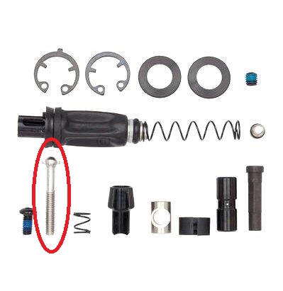

МНОГО СПЕШНО!!!! Някой ако може да ми каже от къде да намеря това нещо??? В BAS True Riders и MAX Bike го няма а нямам време да го поръчвам от онлайн сайтове (за събота ми трябва) .
