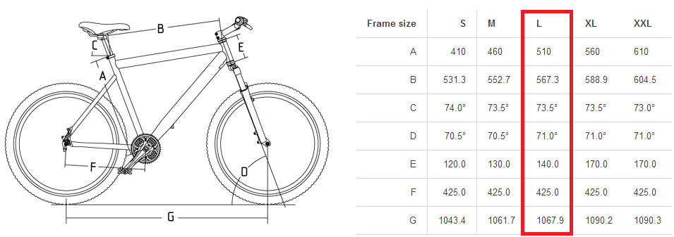

Пореден въпрос за лапа... Твърдака е със седалкова тръба дълга 515мм и горна ефективна тръба дълга 567мм. Кормилото е залежалото funn fatboy 720mm. Цяло лято го търкалям така с лапа 60мм и си мислех, че ми е добре (освен на изкачванията където ми олекваше предницата и баланса при правене на уйлита беше лош). Имам една стара лапа дълга 100мм и я сложих пак като вкарах гриповете навътре и кормилото стана към 686мм. Баланса ми при кантари се оправи на мига. В пъти по-бързо и лесно катеря. Също спуснах няколко стръмни места и ми беше добре. Леко не съм свикнал още и мисля да пробвам на 700 как ще ми е. Трябва да отбележа, че съм към 183. Като цяло не мога да реша как да постъпя. Дали да го режа на примерно 690 или пък да го оставям на 720 и да търся лапа дълга 80мм? Карам XC. Като цяло лежерно такова. Може би пък ако някой сподели нещо оптимално за твърдак? Гледам рамовете как са (100 лапа и 685 кормило за 26"), но те пък си мисля, че са малко по-дълги от моята рамка и така... Голяма дилема става. Също трябва да подчертая и, че вилката започна да работи по-добре с дългата лапа. Също си търся някаква хубава/евтина лапа с която да заменя зуума и да е дълга 100мм.

Мнениеот milestone » Нед Мар 02, 2014 10:03 am
Интересно каква е тая двайсе и кусур инчова рамка с ЕТТ 567мм. дето я караш лежерно ХС (и какво е това лежерно ХС с уилита и кантари)? Вероятно не мериш нещо както трябва. И какво те интересува с какви лапи ги сглобяват РАМ - щом на теб ти е удобно със 100мм. лапа, караш си с такава. Какво не ти харвсва на сегашната лапа и какво разбираш под евтина?

Мнениеот gosh6o » Нед Мар 02, 2014 11:49 am
milestone написа:Интересно каква е тая двайсе и кусур инчова рамка с ЕТТ 567мм. дето я караш лежерно ХС (и какво е това лежерно ХС с уилита и кантари)? Вероятно не мериш нещо както трябва. И какво те интересува с какви лапи ги сглобяват РАМ - щом на теб ти е удобно със 100мм. лапа, караш си с такава. Какво не ти харвсва на сегашната лапа и какво разбираш под евтина?
Карам си я спокойно по отъпкани черни пътища. Рядко се случва да покарам малко на кантар, което смятам не е някакво натоварване? Ще покарам още малко със 686 и ще вдигна на 700 за няколко карания. След това ще режа както ми е удобно явно. Под евтина лапа разбирам това, че не ми се дават 60лв за лапа. На сегашната 100тачка не ми харесва това, че е някакъв zoom и ѝ нямам никакво доверие.

Мнениеот milestone » Нед Мар 02, 2014 3:51 pm
gosh6o написа:...
Ааааа, сетих се - гледаш неграмотно нарисуваните картинки в сайта на Крос, където с В е отбелязана не ефективната, а нещо като дължината на реалната горна тръба, ама не е и точно това. Това са малко излишни подробности, но понеже и аз съм в тоя занаят и ми е омръзнало да работя по некадърни чертежи, та затова ме дразнят тези неща (пък те е нормално да се случват при положение, че изгонихме грамотните хора в други държави и професии).
Карай си както ти е удобно - едва ли ще се намери някой точно с твоите пропорции на тялото и твоите предпочитания, който да кара същия размер рамка, че да ти каже вземи си еди си колко дълга лапа и кормило.
