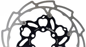

Мнениеот ЕAngel » Пон Мар 17, 2014 11:39 pm
Ще се въздържа от коментар относно изказването на колегата за марката AVID.
Искам само да спомена две неща:
1во - моделът Juicy е доста стар, не е коректно да са сравнява с новите модели на Shimano, технологиите се развиват и подобряват всеки ден.
2ро - всяка една спирачка е проектирана и изработена за работа с определени модели ротори. Формата на ротора пряко засяга контактната площ с накладките, както и охлаждането при работа. Така че безразборното кръстосване на марки и модели едва ли се препоръчва от производителите.

Мнениеот po_taka » Вто Мар 18, 2014 12:38 am
ЕAngel написа:....Форматана ротора пряко засяга контактната площ с накладките, както и охлаждането при работа. Така че безразборното кръстосване на марки и модели едва ли се препоръчва от производителите.
Би ли обяснил повече ?
Да вземем за сравнение формата на тези два:
