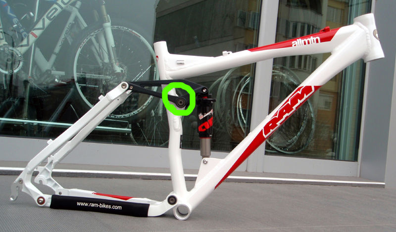

Някой може ли да каже/покаже какъв е номерът (или съответно размерите) на лагерите на ставата на кобилицата на старите RAM AM (на снимката). Става дума за тази точка:
Благодаря. :beer:

X_NRG написа:Някой може ли да каже/покаже какъв е номерът (или съответно размерите) на лагерите на ставата на кобилицата на старите RAM AM (на снимката).
6900 RS :beer:
Другите на кобилицата: 698 RS
При задната ос: 608 RS
При средното: 6000 RS
