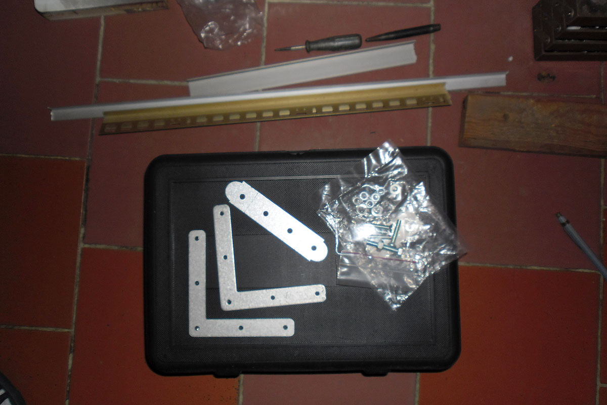

Ето с какво започнах - планки (дърводелски) от поцинкована ламарина 2,5мм Г-образните са 10х10см, а правото парче е почти 12см. и скрепителни елементи. Оказа се, че болтове М5трудно се намират по кварталните железарии.

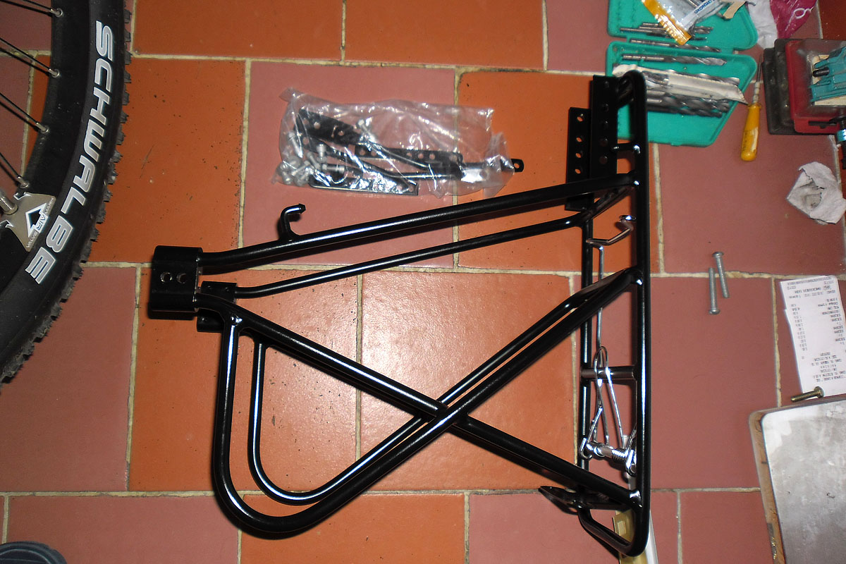

Багажник - уж стандартен, ама нестандартен (гайките от комплекта са пълен буклук).

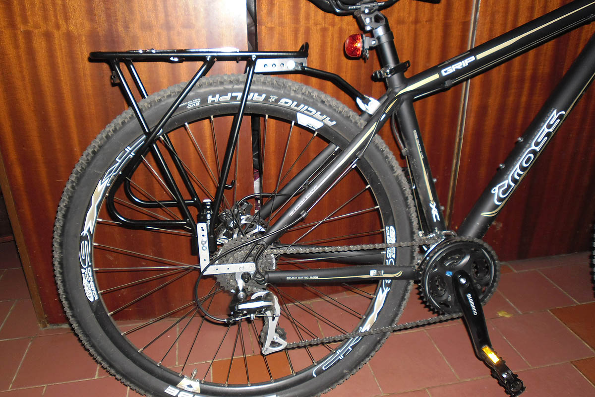

Ето и резултата - багажника върху 29er направо си малее.

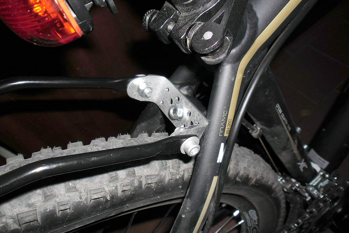

От правата планка направих една П образна за да може да се закачат напречните държачи на багажника. Малко съм я разпробил за олекотяване :eyebrow:

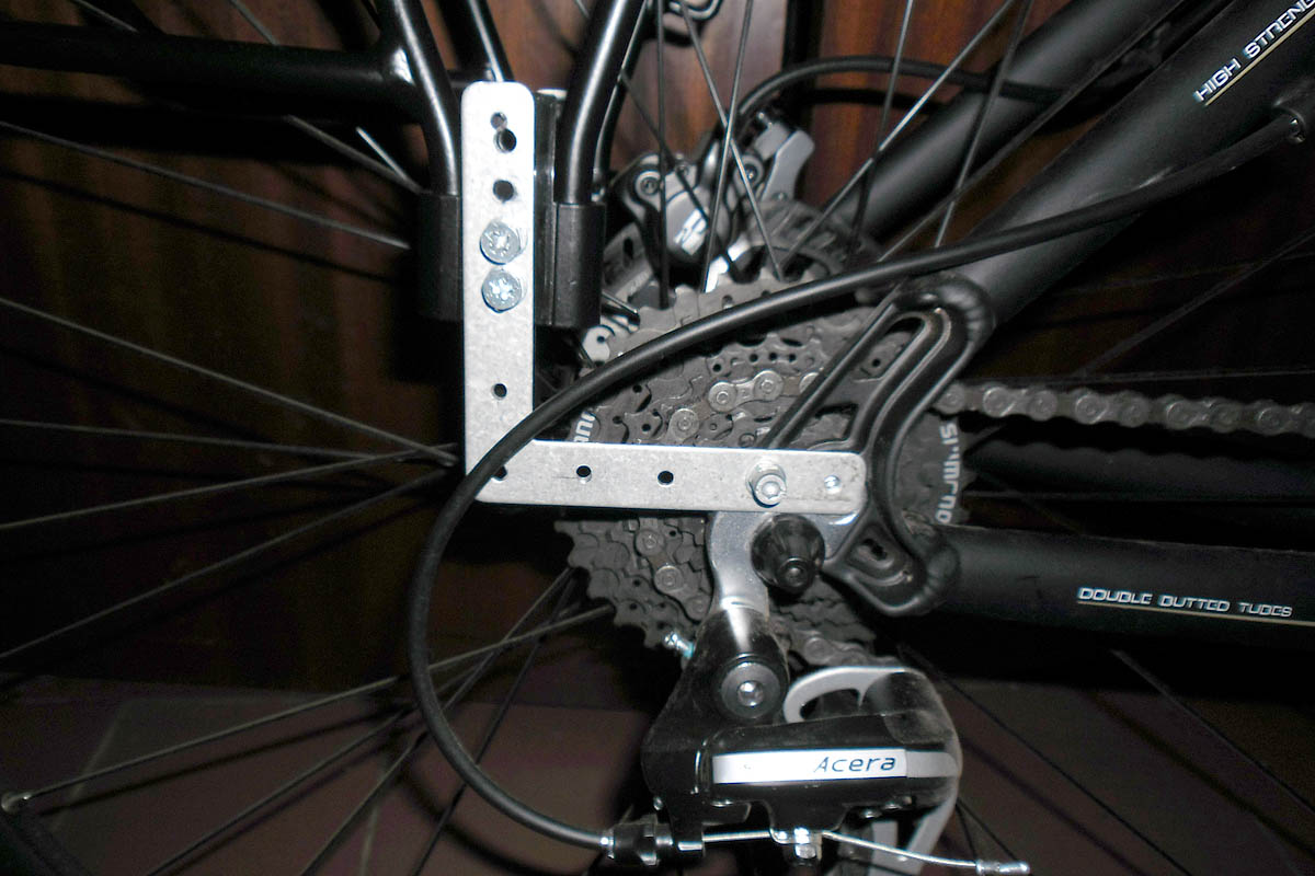

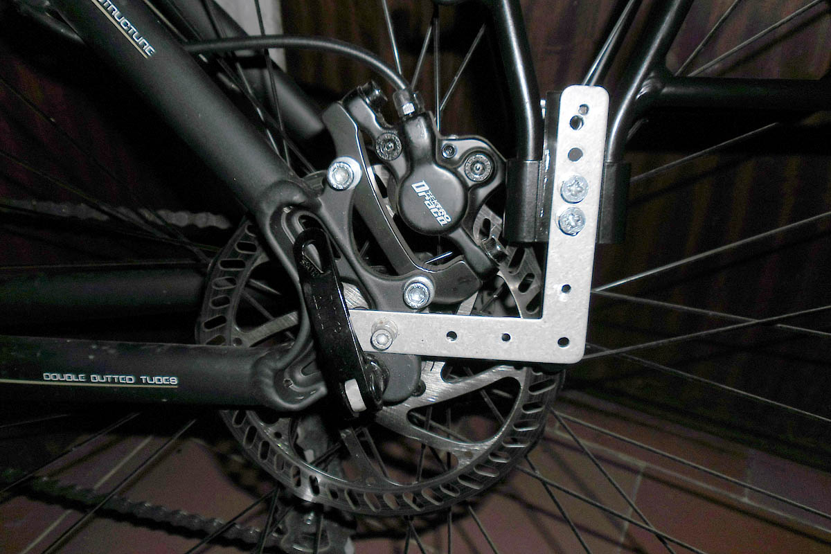

С Г-образните планки изнесох багажника с около 7см назад така не опира в спирачния апарат и слиза по-ниско. Просто ги захванах ги външно спрямо оригиналните скоби и всичко си дойде по местата. За мое голямо учудване всичко се намести и си застана право (мислех, че седи поне малко усукано) без да се налага допълнителна корекция.
(136.29 KiB) 607 пъти
(163.21 KiB) 635 пъти
