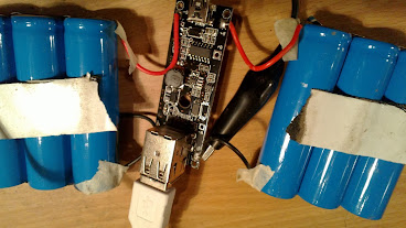

Мнениеот subritual » Чет Яну 16, 2014 6:23 pm
А ето и какво представлява отвътре тази батерия.Моята дойде дефектна, не се зарежда, иначе дава ток. Води се 20 ампер часа, някой ако разпознава какви са сините клетки горе-долу, да каже.
Виждам, че капацитета и броя на клетките варира,съответно дължината на устройството.

Мнениеот vpravov » Чет Яну 16, 2014 6:43 pm
subritual написа:някой ако разпознава какви са сините клетки горе-долу, да каже.
Приличат на батерии 18650
vpravov
Мнения: 1278
Re: USB зарядно към динамо
Мнениеот raptor1987 » Чет Яну 16, 2014 6:48 pm
vpravov написа:
Дам, май ще да са такова нещо.

Мнениеот subritual » Пет Яну 17, 2014 12:38 am
Мда, и аз така предположих.Погледнах предишните постове, където и се мотивирах да си купя тая батерия. Това, че се наложи да я отворя още повече ме радва...
В крайна сметка,импулсни преобразуватели от 3,6 на 5в. и т.н. вече се намират почти за стотинки, волтметри и управления за светодиоди, което само може да насърчи DIY майсторите за всевъзможни фенери и зарядни у-ва.
Собственоръчно направен фар с желаната диаграма на осветяване и електронно управление с импулси ми е мечта от една- две години вече.Реших да се спра на таймера 555 за тая цел, след известно експериментиране с PIC процесор, но май много се отплеснах...
