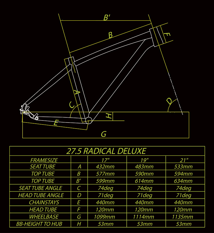

Мнениеот KaLO_1407 » Чет Май 30, 2013 1:55 pm
Както се разбира от заглавието, аз съм новак и може да ми обяснявате като на идиот или малоумник. И също така каква е разликата между горна тръба на рамката и горна ефективна тръба??? :dontknow:

KaLO_1407 написа:Както се разбира от заглавието, аз съм новак и може да ми обяснявате като на идиот или малоумник. И също така каква е разликата между горна тръба на рамката и горна ефективна тръба??? :dontknow:
A2C - Axle to Crown
Chainstay

Мнениеот irgnet » Чет Май 30, 2013 2:38 pm
Ето от тази картинка ще се ориентираш кое е горната тръба и коя е ефективната горна тръба( то това е само мислена линия)
http://www.mtb-bg.com/images/stories/pr ... ometry.jpg
