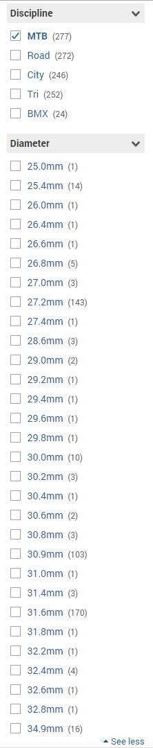

Е, майната им. Писна ми от всевъзможни стандарти, които уж ни предоставят най-доброто от двата, трите, петте и десетте свята. 135x10; 135x12; 142x12; 150x12; 157x12, сега и тая тъпотия. А дори още не са започнали да си играят с диаметъра на оста, както правят с предните главини. За какво да се хабим с тия тъпи нови стандарти за задна ос, като очевидно в най-скоро време някой ще извади 15 мм задна ос, което вече наистина ще предостави повече коравина отзад? Защо са ни 15 мм предни оси, когато имаме по-солидните 20 мм? Индустрията ми изглежда толкова изчерпана, че вече се чудят какви простотии да измислят за да поддържат интереса у хората, които все искат най-новото и "най-доброто". Някога го правеха успешно с качество и смислени иновации. Вече просто си правят бъзик с нас.
Не съм против прогреса, но измислянето на безсмислени стандарти не е прогрес, а е точно обратното.
Не знам дали някой изобщо ще успее да го осмисли, но като цъкнеш на колчета за седалки в CRC ти изскачат точно 30 (тридесет!!!) стандарта за МТБ. Повечето естествено са някакви почти неизползваеми, но цифрата си е факт.
