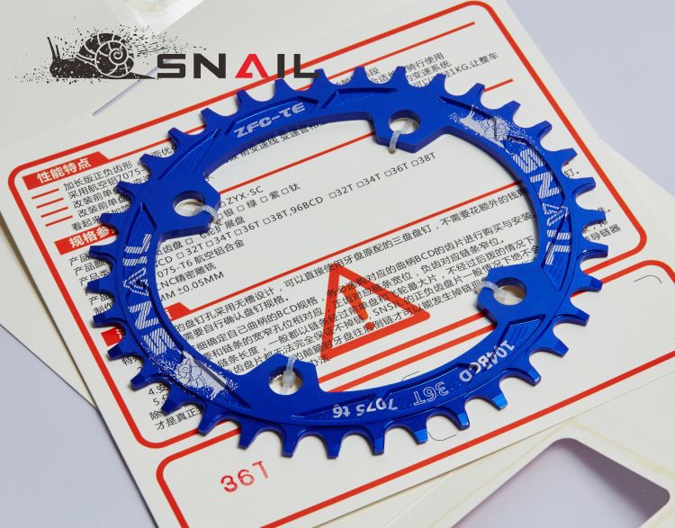

Мнениеот iPop » Пон Сеп 26, 2016 1:28 pm
От няколко дена карам с китайска овална плоча - 32 зъба и усещам огромна разлика при въртенето. Имам чувството, че повече сила отива в задното колело и като че ли се върти по-лесно. Засега някаква болка някъде не съм усетил. Тия дни ще оборудвам колелото с клипсове и ще видя какъв ще е ефекта и дали ще стана още по-ефективен при въртене - ще пиша пак естествено :)
Плочата е това:
Интересно ми е има ли някаква почва твърдението, че овалните плочи са вредни за колената и защо са вредни ако наистина са...

Мнениеот iPop » Вто Окт 04, 2016 10:20 am
Вече направих няколко карания с овалната плоча и мога да кажа, че съм много доволен. Въртенето е много по-плавно и приятно и сякаш повече сила отива в задното колело.
Не съм усетил някакви болки в колената или нещо подобно.
При спускане и педалиране прав ефекта се усеща много повече.
