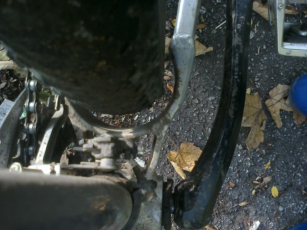

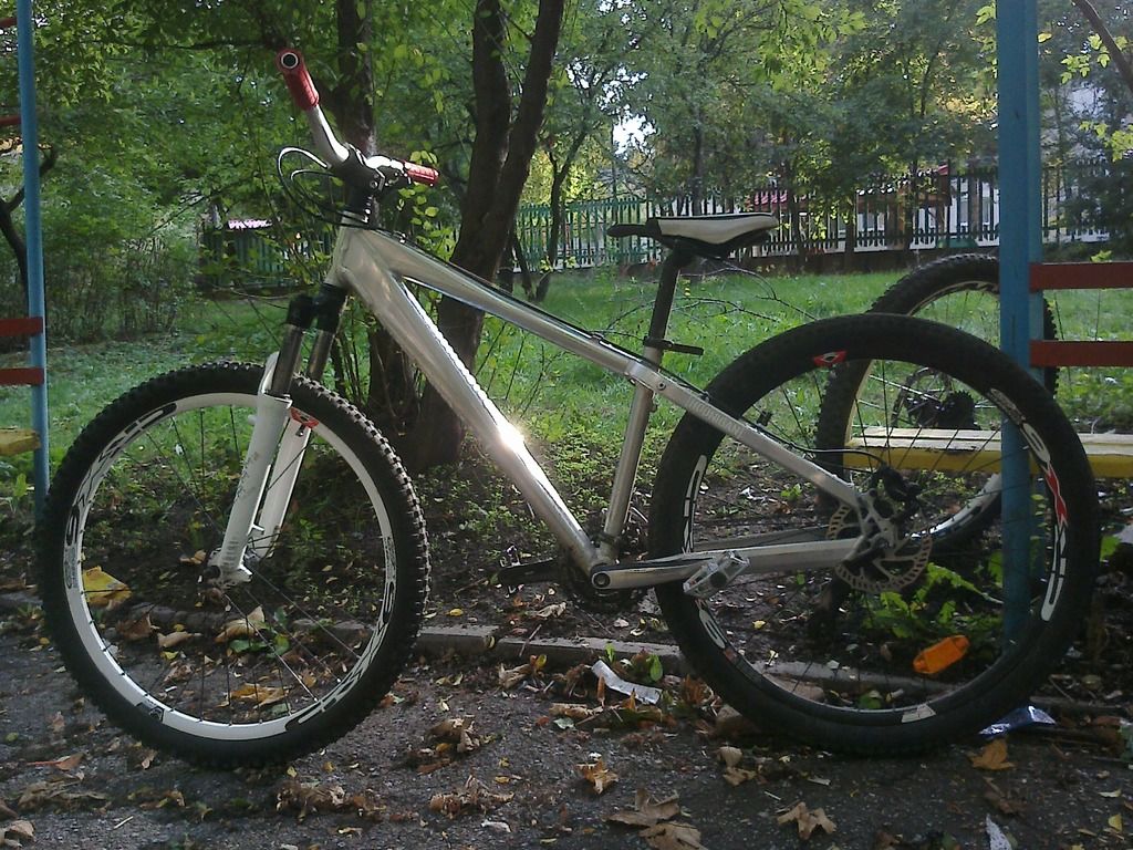

Здравейте.Днес реших да си направя един експеримент със Spotster-а ми,като му сложих гума с размер 27.5 отзад.Изглежда ми,че стои по-добре от 26-цата,но ако не е така моля обяснете защо.Публикувам това просто за да видя вашето мнение,нямам планове да правя Spotster 27.5 :D .
Прилагам снимки:
Със 26-ца капла отстрани и на мястото до курбелите:
Със 27.5 капла отстрани и на мястото до курбелите:

и на 2те шини си сложил твърде широки за твоята рамка гуми .. не знам караш ли на кал ( явно не ) но с подобно разстояние от гумата до рамката си само за сухи пътеки

Карам с гума 2.3,не съм сигурен дали на 27.5 каплата също е толкова.Карам навсякъде - кал,мокро,сухо и до сега проблеми не съм имал :)

От това което виждам на снимките,27.5 ще са ОК отзад,но до 2.25 размер.Отпред можеш и по широка да сложиш(според арката на вилката),но тук идва другият момент...смяна на вилка с 27.5 задължително.Освен ако нямаш от по новите Фоксове.Мисля,че при някои от тях и 27.5 да се монтира.Само не оставяй нещата така както си ги снимал-26 отпред,27,5 отзад :D

toie написа:От това което виждам на снимките,27.5 ще са ОК отзад,но до 2.25 размер.Отпред можеш и по широка да сложиш(според арката на вилката),но тук идва другият момент...смяна на вилка с 27.5 задължително.Освен ако нямаш от по новите Фоксове.Мисля,че при някои от тях и 27.5 да се монтира.Само не оставяй нещата така както си ги снимал-26 отпред,27,5 отзад :D
В никакъв случай :D .И задължително ако имах планове да го правя 27.5 бих сменил вилката,няма друг избор. :agree: :beer:
Друг проблем може би ще бъде гума с по-голям грайфер и може да започне да се търка в рамката. :crap:

Съгласен съм.Само с проба можеш да си сигурен.Всичко зависи от балона,дълбочината на грайфера и разбира се размера.Ако няма да караш във време като сегашното,с кал до шия,мисля че до 2.25 има доста голям избор гуми.Но това си е мое мнение,базирано на снимките които си качил.В 27.5 е бъдещето...;-)

Проблемът на подобно решение - 27.5 гума върху 26 рамка и вилка е, че се качва височината на средното. Тоест колелото ще е по - нестабилно. Аз лично бих си карал с 26 инчови гуми. Те няма да изчезнат. Повечето фор крос колела са 26 и ще си останат 26, така че гуми, капли и вилки ще има.
