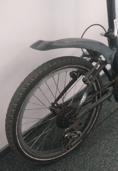

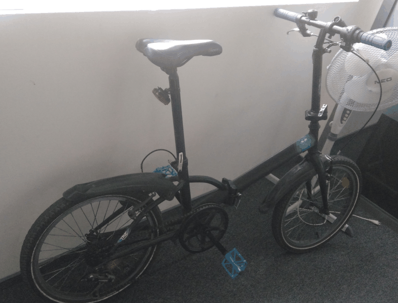

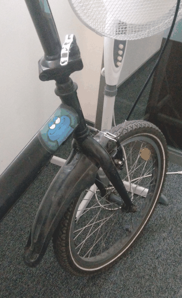

Здравейте,
Дойде ми следната "гениална" идея: Дали ще е възможно да монтирам такива http://www.ebay.co.uk/itm/20-Blue-BMX-Bike-Mag-Front-Rear-Rim-Pair-Wheel-Set-Sealed-Bearings-10mm-Axle-/111950665746?hash=item1a10c79812:g:U04AAOSwBnVW-V4Y капли на градското ми колело? Добра / лоша идея ли е? Също така, дали ще могат да се сложат и скоростите?
Също - ако изобщо е възможно - къде от БГ да търся такива капли?
Идеята дойде от факта, че каплите ми не са от най-здравите и постоянно ги кривя като скачам от бордюри, знам че колелото ми не е предназначено за скокове, но какво да направя ? :crazy: ... напоследък намалям колкото е възможно за да ги пазя, и чак се дразня.
Прикачвам снимки на колелото. Благодаря предварително :peace:

Снимката е неясна и не мога да рабера рамката ви има ли ухо,ако има може да се монтира обтегач на веригата или да ползвате сегашния дерайльор но трябва да се фиксира и може да се направи с две скорости.Ще трябва да смените сегашния курбел с такъв за две плочи и да се монтира деклашор на рамката и команда да ги сменя,за предпочитане да не е фиксирана.Но това е като идея,реално трябва да се погледне рамката от близо дали ще бъде възможно да се получи.
