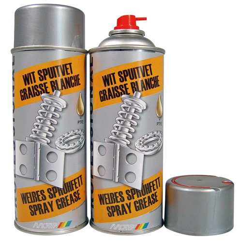

С риск да се повторя...металните рамки на велосипеди ги запечатвам вътре чрез напръскване в всички отвори с следната бяла грес,първоначално е течна и при засъхване се получава thin film.Алуминиевите рамки също ръждясват минимално но преди да се случи това ще съм ги спукал в областа на ос касетата и до седалковото колче и за това не им обръщам много внимание от към корозия.Това е в диапазон три-седем години!

Същата грес ползвам. Върши хубава работа, но е жестоко мърлява. Засъхва на твърди капки и след време пожълтява.
