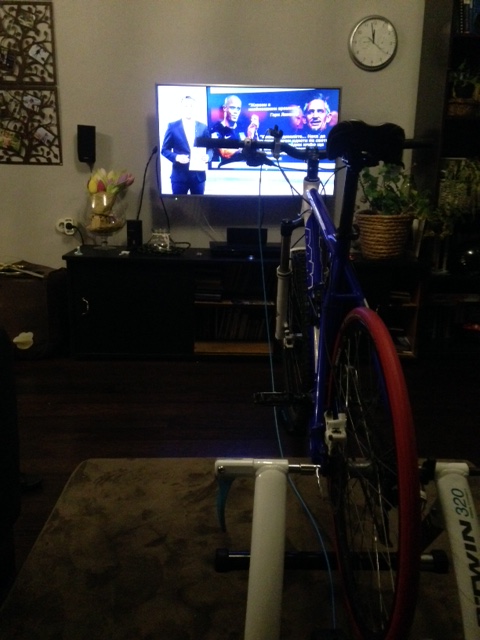

Така... Вече цялата система работи. Ползвам:
1. Велосипед RAM HT 2.1 26"
2. Тренажор B'twin In'ride 320 (включва блутуут сензори за каданс и скорост)
3. приложение B'twin Training инсталирано на iPhone 5s
4. кабел Lightning to HDMI (оригинален Apple) за връзка на телефона с телевизор.
5. Bluetooth лента пулсомер, свързва се с приложението B'twin Training
На велосипеда монтирах нова специална външна гума за тренажор и тъй като тя е тясна 26х1,1 се наложи да сменя и вътрешната. Допълнително купих и стойка за предната гума (за повдигане) - не влиза в комплектацията на тренажора. С тренажора върви безплатен абонамент за три месеца за Kinomap. След изтичане на абонамента може да се ползват ограничен брой филмчета. Самият тренажор е доста безшумен. Досега съм направил 3-4 проби по 20 минути. При последните две (след като започнах да свързвам телефона с телевизора) на 10-та минута изображението на телевизора забива и приложението продължава да работи само на телефона. Телефонът се загрява доста, явно приложението го товари. Засега не успях да нацеля филм с HD резолюция и тези на които карах не бяха с добро качество / приятни за гледане.
Предстои монтиране на SPD педали.

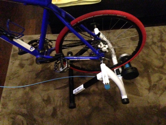

Мнениеот kulkata » Пет Ное 11, 2016 12:52 pm
Юлката, на паркета хлъзга ли се тренажора при яко каране или е препоръчително да има постелка отдолу, както е на снимката?
Благодаря

Мнениеот Юлката » Пет Ное 11, 2016 2:17 pm
kulkata написа:Юлката, на паркета хлъзга ли се тренажора при яко каране или е препоръчително да има постелка отдолу, както е на снимката?
Благодаря
Поздрави.
Все още не съм го напъвал яко. Най-вероятно няма да се плъзга на паркет. Тази постелка на снимката е там случайно, не е слагана специално за тренажора. В инструкцията на тренажора пише да не се кара прав, а само седнал. Иначе се продават специални постелки за звукоизолация / намаляване на вибрациите към пода и да предпазва пода от потта, но аз не съм купувал такава (засега). Смятам да пробвам с една неопренова постелка (от тези за гимнастика или за под спален чувал).
