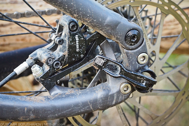

Интересна статия :agree: Имам обаче няколко въпроса свързани с нея и по скоро с велосипедите използващи този захват на задната спирачка.
В ревюто на пулса, беше споменал, че при спиране окачването се влияе и се "втвърдява" . Гледам и сега снимката и не мога да си обясня нещо. Гумата (оста) е захваната за стойката на веригата, спирачката също. Реално това не е ли Sigle Pivot ? Или аз нещо не мога да си обясня.

Мнениеот Admin » Чет Ное 03, 2016 10:31 pm
Да, single pivot е, затова подобно втвърдяване не е неочаквано.

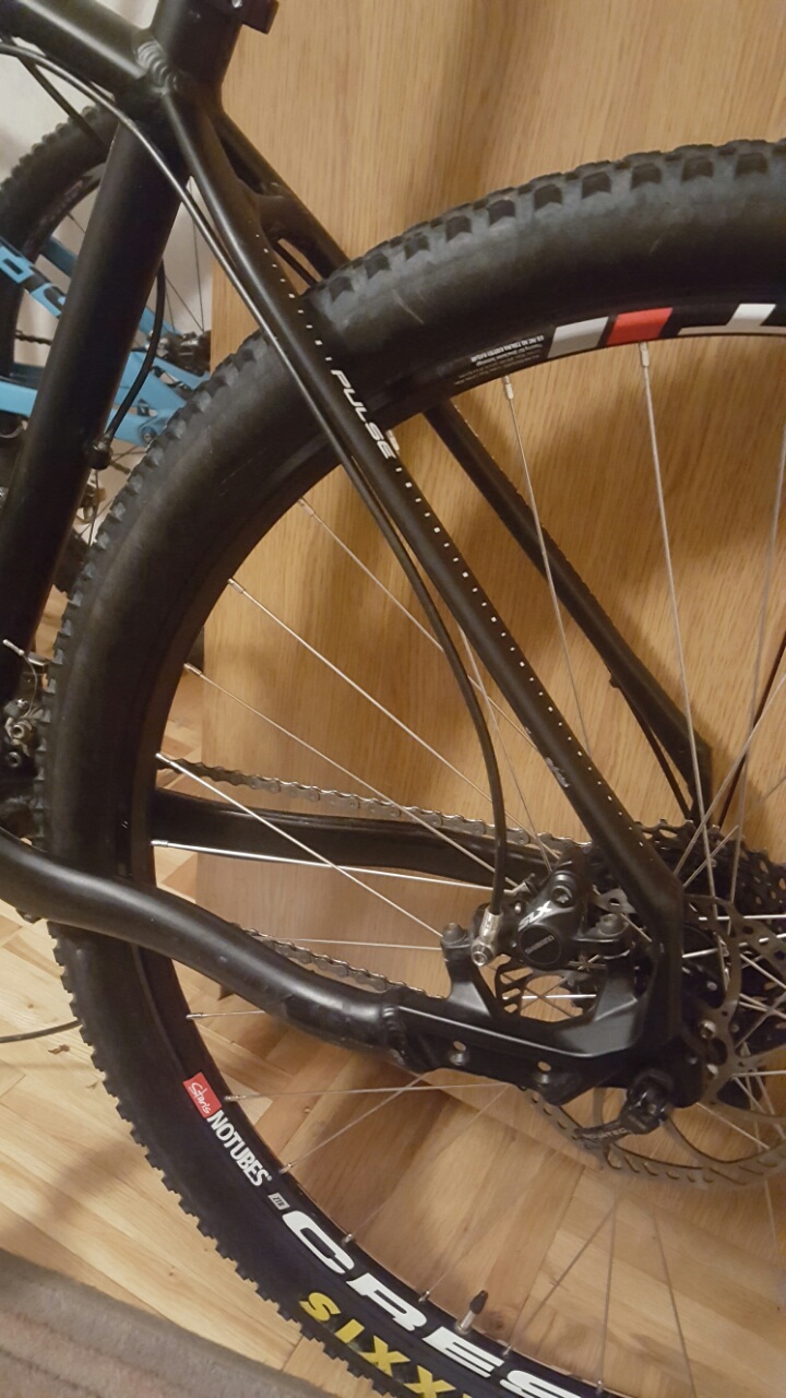

Мнениеот marsa » Чет Ное 03, 2016 10:41 pm
Познавам един, дето не е много щастлив от "по-добрия" път на маркуча и взел, че го подобрил:
