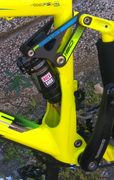

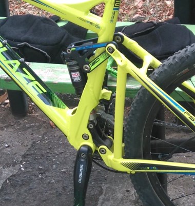

Здравейте,
Шокът ми е разположен почти вертикално - пресича линията на седалковата тръба и има идеален излаз към задната гума. Кал, пясък от опесачените улици и вода хвърчат по тялото и вероятността от надраскване е доста голяма. Обмислям да дам да ми измайсторят протектор. Идеята ми е да е с велкро по дължина и силни ластици в двата края. При нужда и миша опашка в горния край. Работата е там, че за пневматични шокове с външна пружина съм виждал неопренови протектори, но не и за въздушни. Какъвто и плат да сложа, ще има триене между него и тялото на шока. Отписал съм вероятността от попадане на всякакви боклуци. Притеснява ме изборът на плат/материя и това дали има възможност при сгъване да бъде "захапана", т.е. да влезе между семеринга и тялото. Вие какво мислите по въпроса?

Ако искаш да получиш идеи, евентуално различни от твоята, може би е най-добре да сложиш снимка на рамката/задното окачване.

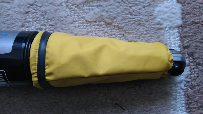

Мнениеот Kobeto » Пет Яну 13, 2017 12:49 pm
Калникът е къс и все едно, че го няма. Иначе калъфчето изглежда така. Материята е тънка, подобна на мушама, но доста по-мека. Някакъв промазан плат, който ме пуска вода. Направен е на два ката, за да втвърди малко. Долу и горе е с вградени ластици. На шока има пръстен от вътрешна гума за по-добро уплътнение. Втрху плата също сложих парче вътрешна гума за по-силно стягане.

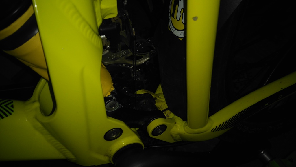

Мнениеот Kobeto » Съб Яну 21, 2017 6:28 pm
Боцкане ще има утре, че днес не остана време. Ще пусна парче гума между калника и долната част на триъгълника, дето е долната кобилица. Ще направя отвори в края на калника и с опашки ще хвана гумата там. Ще оформя с ножицата и ще хвана долу пак с опашки на две места. Дерайльорът, жилото, кобилицата и шокът ще останат изолирани от задната гума. Дори Горната кобилица ще бъде добре защитена. Утре ще покажа какво се е случило.

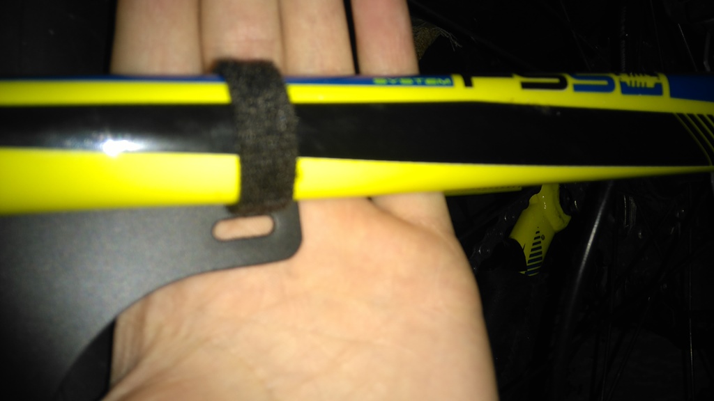

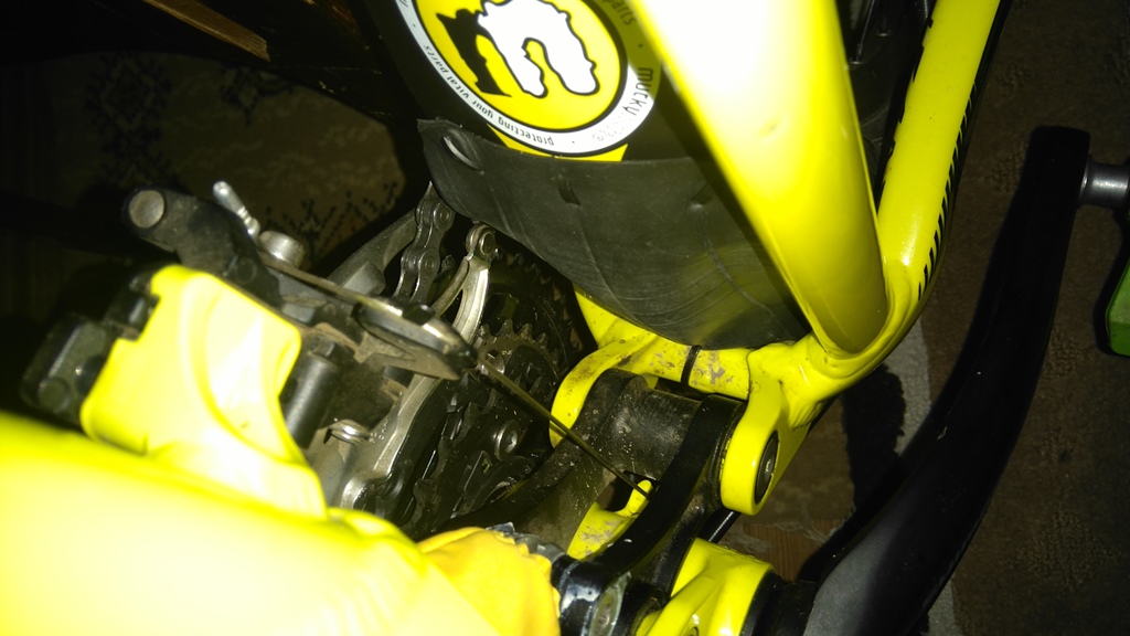

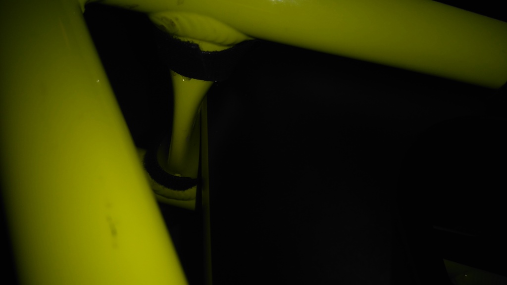

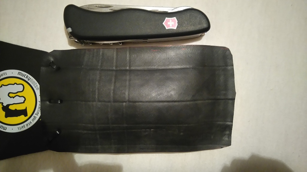

Мнениеот Kobeto » Нед Яну 22, 2017 6:05 pm
Преди малко се хванах и набързо направих ето това. Но има един малък проблем - страничните отвори на калника (където се хваща за триъгълника) не му позволяват да легне хубаво на арката. Отворите са замислени за захващане на вилка - не са в една линия страничните и централните. Задната част на калника е вирната нагоре, съответно долната част, където е хваната гумата, е близо до външната гума - има-няма 1-1,5 см. Вероятно ще се наложи да правя нови отвори горе, където се хваща на арката. Подозирам, че при леко натрупване на кал ще опира в калника. Парчето гума съм го пуснал по-дълго и е подвито, има възможност за корекция. Ще покарам и ще видя какво ще се случи, когато намеря време.
Edit: Всъщност, няма да дупча нищо. Сега се усетих да хвана страниците само на по един отвор, вместо на по два. Легна с една идея по-добре
Обещаните снимки:
