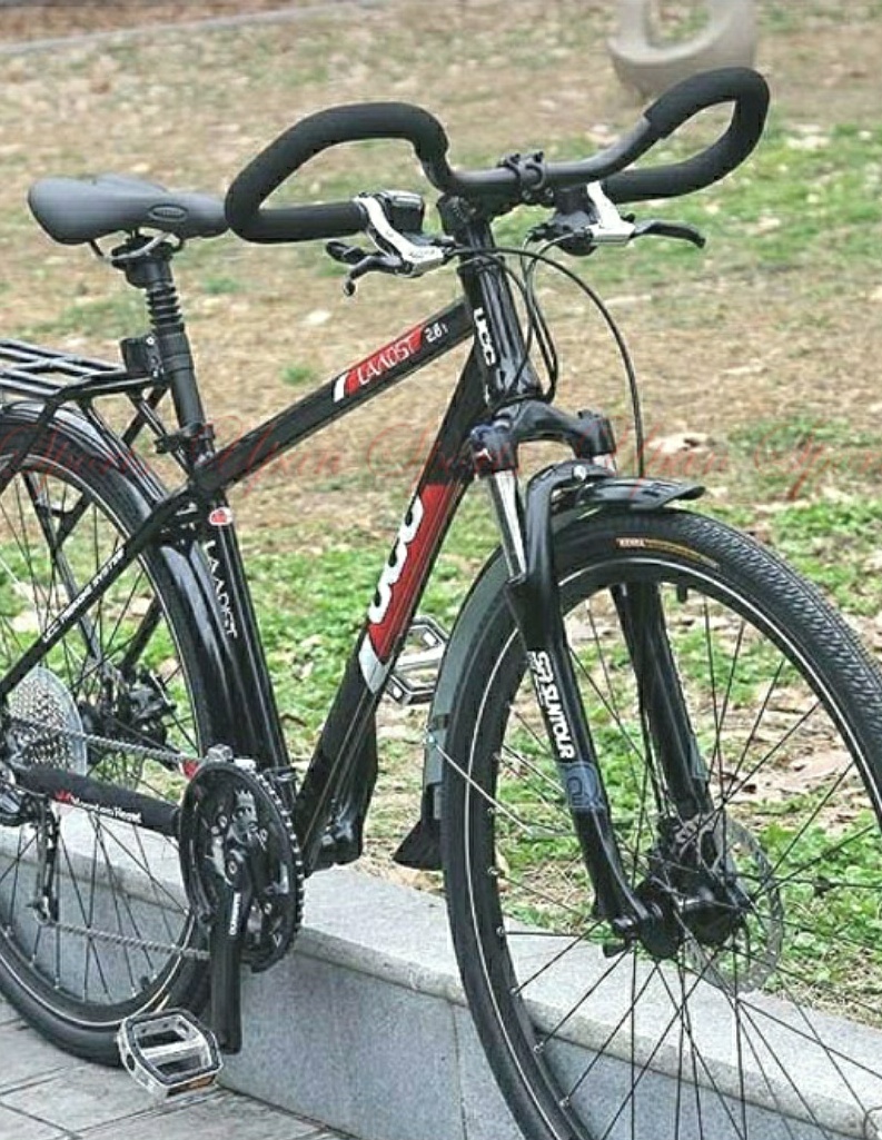

Мнениеот adasha » Съб Окт 21, 2017 10:42 am
Що не му сложиш едно трекинг кормило тип пеперуда. С твоята раздвижена лапа ще стане перфектно и така ще можеш да сменяш различни позиции на ръцете. Визията на велосипеда ще се промени доста, но смятам ще му отива на куеста.
Аз също обмислям как да си повдигна позицията на велосипеда.
Трекинг кормило пеперуда
(340.49 KiB) 262 пъти
