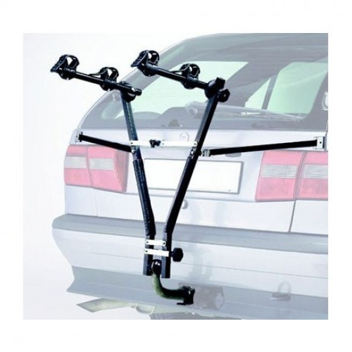

Здрасти, съветът ми е да не си поставяш ендуро байка на предлаганата от теб конструкция.
Препоръчвам ти да си сложиш на колата теглич с ябълка, върху който можеш да закрепиш багажник от модел и производител според бюджета ти.
Прилагам снимка на един евтин вариант. Неведнъж сме качвали байковете си по чукарите с такова решение. Щракваш върху ябълката и стабилизираш с натягащите ленти към страните на задната врата (врати).
Друга опция е да не си купуваш багажник, а когато ти трябва, да си наемаш. Цифрите за наем варират между 10 и 15 лв / ден.
Успех!!

Благодаря, този вариант с теглича е идеален, но за сега още не мога да намеря теглич за моя модел, иначе самият багажник за теглич е лесе, не е проблем.
