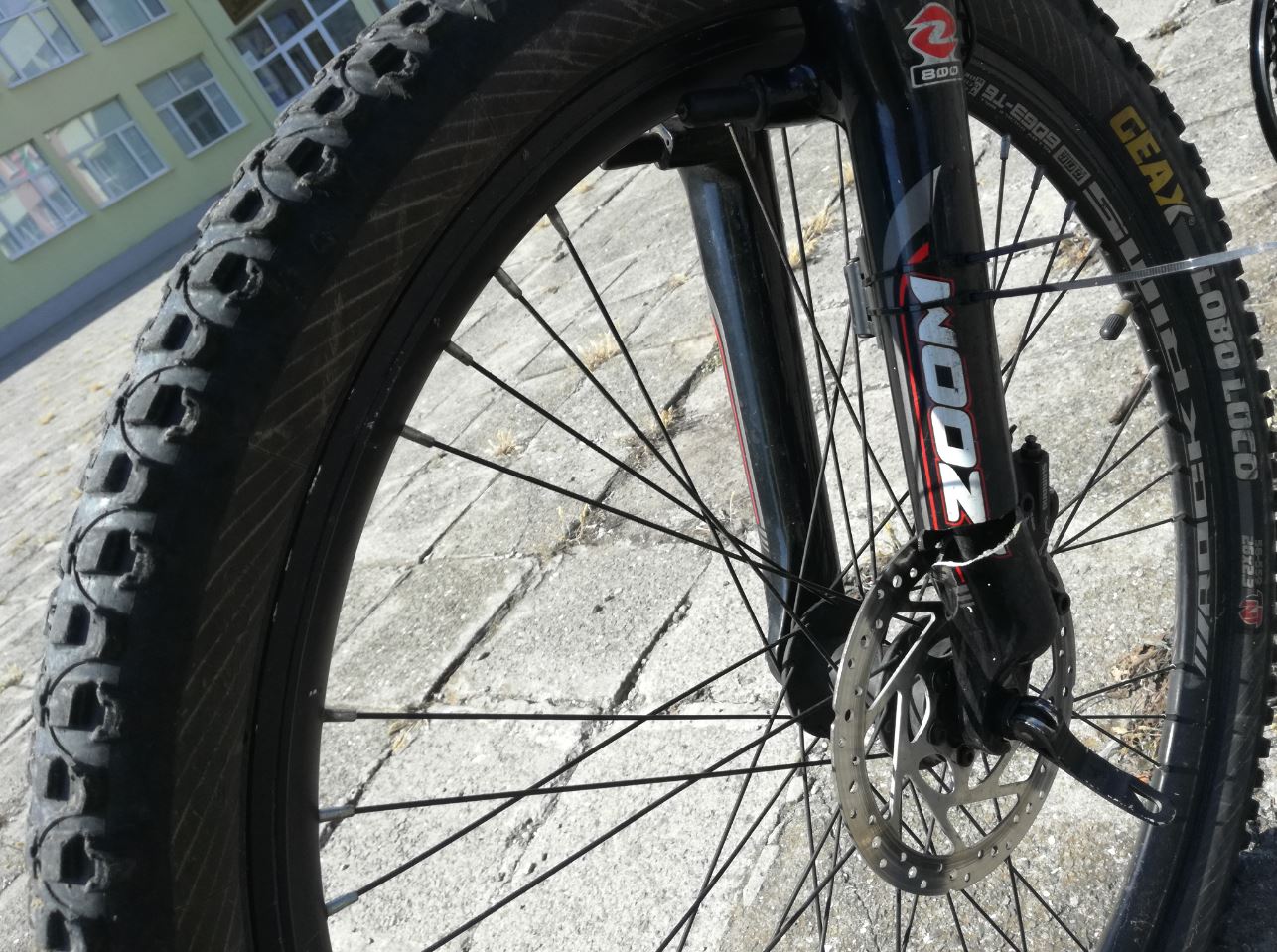

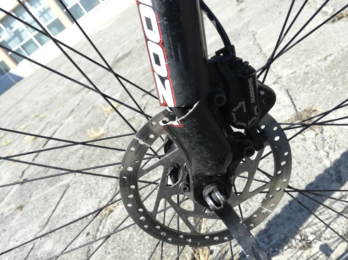

Здравейте,
днес счупих вилката:
(198.49 KiB) 331 пъти
(247.01 KiB) 292 пъти
за щастие бях почти спрял когато се счупи, а не карах някъде бързо.

Нормално е. Получава се от това, че някои големи търговски вериги продават колела като твоето което пробутват на неразбиращите хора за "планински велосипед". От там следват счупени рамки, вилки, зъби и други крайници. Не мисли ,че те нападам или нещо подобно. Това което казвам, е че колело с подобен тип компоненти е доста рисковано за здравето да се кара екстремно, било то и само търкаляне по планински пътеки или скачане от бордюри. Иначе на въпроса ти защо се е получило така....като гледам си ъпгрейдвал със шимански спирачки и евентуално по-голям спирачен диск, което ѝ е дошло в повече като спирачна сила на така или иначе фабрично боклучавата ZOOM "вилка". Поне аз залагам на това предположение. Дано поне не си се пребил, от тук нататък ако рамката на въпросното колело поне си струва си намери някаква евтина и прилична вилка, било то и втора ръка Rock Shox,Manitou и т.н. , но бягай далеч от ZOOM... освен ако не си мазохист разбира се. Евтин Suntour ще е толкова безмислен колкото и счупената ти вилка в момента, така че ако не ти се дават пари си вземи една твърда вилка за дискови спирачки и след време се ориентирай към по-добро колело като цяло.

Благодаря ти!
Аз не съм ъпгрейдвал. Направих бартер за това колело. Не знам дали са сменяни дисковете.
На 2ра ръка съм навит, но как да разбера, че вилката е читава? Може да има някакъв скрит проблем, който да не мога да разбера или да е прекалено износена ли.. не знам...

Оглеждаш вилката за пукнатини обстойно от горе до долу. Оглеждаш обстойно и "стеншъните" за деруги и дали покритието им не е износено повече в разстоянието към "ботушите". Оглеждаш и за омасляване отвсякъде. Пробваш я дали сгъва без пукания,скърцания и т.н. странни усещания или шумове. Всички вилки имат много лек допустим луфт, но аз лично това мога да го открия при монтирана вилка, освен ако луфта не толкова голям, че да се усеща и при усукване на вилката на "сухо", демек да я усучеш или напънеш на ръка в частта на стеншъните и ботушите. Това е. Ако след този преглед всичко е ОК от там нататък хвърляш боб и се надяваш да не "пръцне" нещо в последствие. Най-добрия вариант е ако можеш да се договориш с продавача за преглед при механик. Така или иначе в ценовия диапазон от 100-200лв. за употребявана вилка тя ще е или с пружина, или базова въздушна, демек ще е евтина за поддръжка и ремонт. Освен ако не е издевателствано яко над нея, тогава вече проблемите са други и в повече. Общо взето е като лафа за жените...всичко е до късмет.
