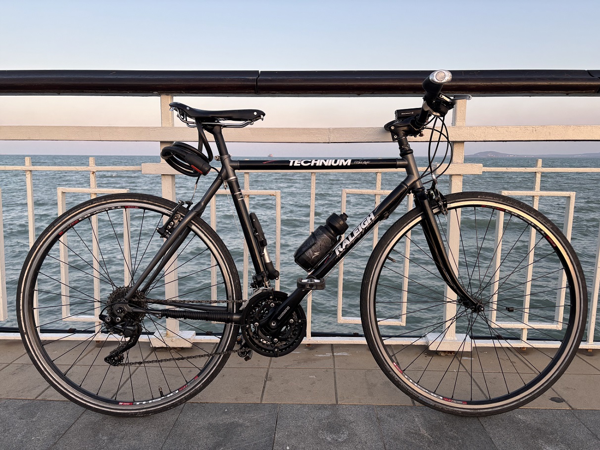

Бате ви Франко ъпгрейдва една рамка закупена втора употреба някъде около 2001ва г. която по-принцип е 26", карбон/кевлар/алуминий и хром молибден, мина през права, после амортисьорна вилка 50мм (по- му мязаше) и 80мм такава и накрая реши да му сложи шини 28" и да стане хибрид, отново с амортисьор 80мм, но когато и да го погледнеше все нещо не му харесваше! После сложи нова права шосейна вилка и отново компроментира геометрията, докато с 300 заора не откри Tange Carlton, елегантна японска вилка и според него в момента е красота, финес, съвършенство... Остава да му купя едни ръкохватки Brooks и да преобрази отпред малко кормилната система, я по-фина лапа, я отдолу спенсъри, също може и да сменя задната венец касета с 11-36 зъба а не както е с 32 сега, но пък си е чисто нова а често продавам нови качествени части на безценица. А бате ви Франко си върши всичко сам и като изключим настройка на спици, не смята себе си за по-лош майстор от който и да е практикуващ!

Пробвай и наплитане на капла, за да си завършен майстор. Аз съм си наплитал 2-3 и като изключим, че не меря опъна на спиците с уред, другото бива.
Тоя вибрейк, както си го моднал, си е позагубил силата, защото вече е двойно по-малко рамото, но и аз не се сещам за нещо по-добро. Всъщност защо не остана на 26 цола и гуми има тесни, и плочи големи.

Не, вибрейка е с удължено рамо, изработих дебели планки от неръждавейка, по-скоро те са отвътре но ширината си е регулируема и в крайна сметка коват. Наплитане на спици може да пробвам, но ъгъла при задната капла от двете страни е различен предвид венците и ще си е играчка налучкването на дължината на спиците, после да купувам стенд, мерси, не смятам да си вадя хляба засега с това а 1 път наплитане на 15-20 години е по-добре да дам на някой макар в моя град да измряха по-кадърните "часовникари". Минах на 28 цола защото вече взех да остарявам а така велосипеда е хем по-бърз, хем по-малко усилие прилагам а и визията си е друга...

Удобна ли ти е седалката, кой модел е точно че не мога да преценя. Май е тунингована.

Стенд е байка обърнат наопаки и една тел сложена за следене. Въпроса беше за чест и слава, да може да кажеш "всичко по този байк мога сам да си го ремонтирам".
Стандартния ви брейк има отношение близо 3:1 на рамото, че и повече, при теб е 1.5:1, т.е. двойно по-малко.

Незная към мен ли е отправен въпроса, ако да, мога да отговоря и да се подпиша под думите си, сменил съм десетки седалки, евтини, средно скъпи и по-скъпи с всякакви материи, включително и пълни с гел и всички те ми бяха адски неудобни, докато не купих мерцедеса на седалките Brooks. Две от трите ми колела са с такива и вече съм забравил че въобще седя на нещо докато карам ако ще и 5 години да не съм се качвал на колело! Който и модел да си избереш на Brooks от кожа, няма да сбъркаш, за другите материали нямам информация. И не, не е тунингована а в оригинален, нов, автентичен вид!

Да, благодаря разбрах те, може и да опитам като му дойде времето а за брейка също съм съгласен, но предвид дългия провод на жило до отзад създава една мека пружинираща, амортисираща сила и въобще не се усеща разлика или трудност при спиране.

Да бе видях го модела Swallow, аз също сигурно вече повече от 10 лета съм с кожен салон модела е В17 :D .

Също отличен избор! Другата ми седалка е с пружини, на велосипед с дамска рамка, удобна както всички останали.
