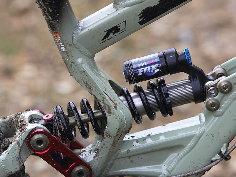

Здравейте, интересувам се от това колко либри пружина ми трябва. Тежа 76 килограма и не знам либрите на какви килограми отговарят, ако някой знае моля да ми напише 300lbs=? kg, 400lbs=? kg и 500lbs=?kg :beer: :D

Използвай този калкулатор https://www.tftuned.com/spring-calculator, за да прецениш приблизително колко либри пружина ти трябва. Пружините се избират спрямо килограмите на колоездача и вида на окачването. Един и същ колоездач може да ползва 300 либри пружина на едно колело, а на друго да му трябват 500 либри.

Одебеленото е много важно - зависи от прогресивността на окачването. Има линейни рамки, които на са подходящи за пружинен шок - @ Mastersboom твоята каква е?
