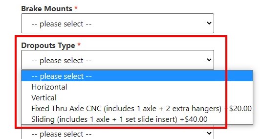

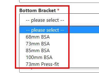

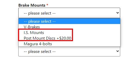

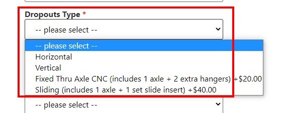

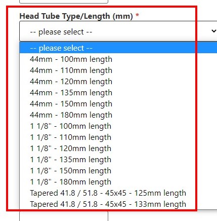

Мнениеот dusaka » Пет Окт 23, 2020 11:56 pm
Първо да кажа здравейте на всички любители на любимият ни спорт.

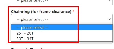

От доста време гледам да си закупя качествена твърда рамка върху която да изградя едно хубаво колело за фриирайд , но обикновено моделите на Ragley Mmmbop , Blue Pig или On-one Hello Dave, Stanton , Nordest Baradino , orange P7/Crush са изкупени за много време напред (и са доста скъпички 550-600 евро) започнах да търся начин сам да си изработя (което може би ще стане в рамките на 1 година със стоманени тръби Reynolds 725) или да си купя custom frame - та попаднах на една фирма в Перу които изработват рамки по поръчка с възможност на 100% персонализация на рамката, обаче.... някои термини, спецификации и модни тенденции не са ми ясни , както и някой особености по самата рамка и градусите. За това молбата ми е ако можете да разясните в постовете по-долу кое за какво е от приложените снимки които съм очертал в червено, както и пример за ваш избор на изработка за рамка - например 63 градуса челен ъгъл , 170 ход на вилката, 29 инча колела , рийч 442 , ъгъл на седалковата тръба, дължина, и т.н.
Много се надявам да успея благодарение на всички вас да науча/изясня нещата които ми липсват като знание за да успея.... в това което съм намислил

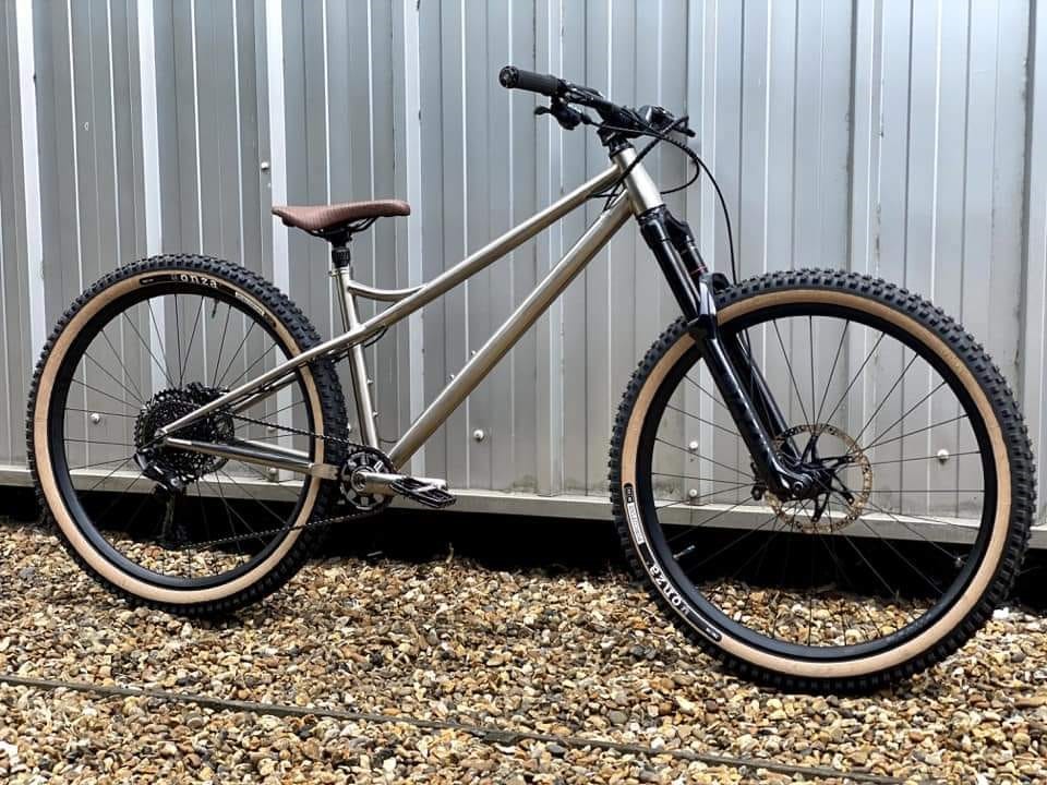

Добавям и една снимка на видът колела/рамки които харесвам, както и няколко линка с такива.
https://www.marinobike.com/wp-content/u ... 0489_n.jpg
https://ep1.pinkbike.org/p4pb18347806/p4pb18347806.jpg
https://ep1.pinkbike.org/p5pb19581187/p5pb19581187.jpg
https://ep1.pinkbike.org/p5pb19581153/p5pb19581153.jpg
https://scontent-sof1-1.xx.fbcdn.net/v/ ... e=5FB9EA0D
https://scontent-sof1-1.xx.fbcdn.net/v/ ... e=5FB98F61
hardcore hardtail.jpg (185.35 KiB) Прегледано 687 пъти

Мнениеот jayblack » Съб Окт 24, 2020 9:35 am
Отговор на бързо, ако има още нещо неясно после ще доуточня.
1. Вида на оста
Хоризонтална - за една скорост (single speed) може да си обтегнеш веригата, да не е отпусната.
Вертикални - най-стандартните за ос 9мм с QR
Последните 2 са с плътна ос 12мм като едното е фиксирано, другото има възможност за настройка в хоризонталното направление.
2. Максимален размер на плочата.
30-34зъба е стандартно за повечето модерни рамки. 28 зъба ми се струва малко за твърда рамка.
3. Форма и размер на челото
Тук тенденцията е за конусовидно чело(tapered) ,височината 125мм ако си по-нисък, 133мм ако рамката ще отговаря на л-хл размер.
4. Размер на задната ос
12х148 е популярният размер, като и 12х142. Ако вече имаш велосипед на някой от стандартите е хубаво да ти е същия , за да можеш да си разменяш частите при нужда или като дойде време за ъпгрейд.
5. По какъв начин се монтира задната спирачка
Post mount - резбата е в рамката
IS - резбата е на преходника
6. Монтажа на средното движение
За предпочитане да е BSA, тоест на резба, другите са пресовани и обичат да пукат
BSA 73 е популярен и лесно се намира
7. Вида на подсилката
Има снимки в сайта за А,Б и Ц
8. Маркуча за хидравлично колче
Дали да минава през рамката или не.
