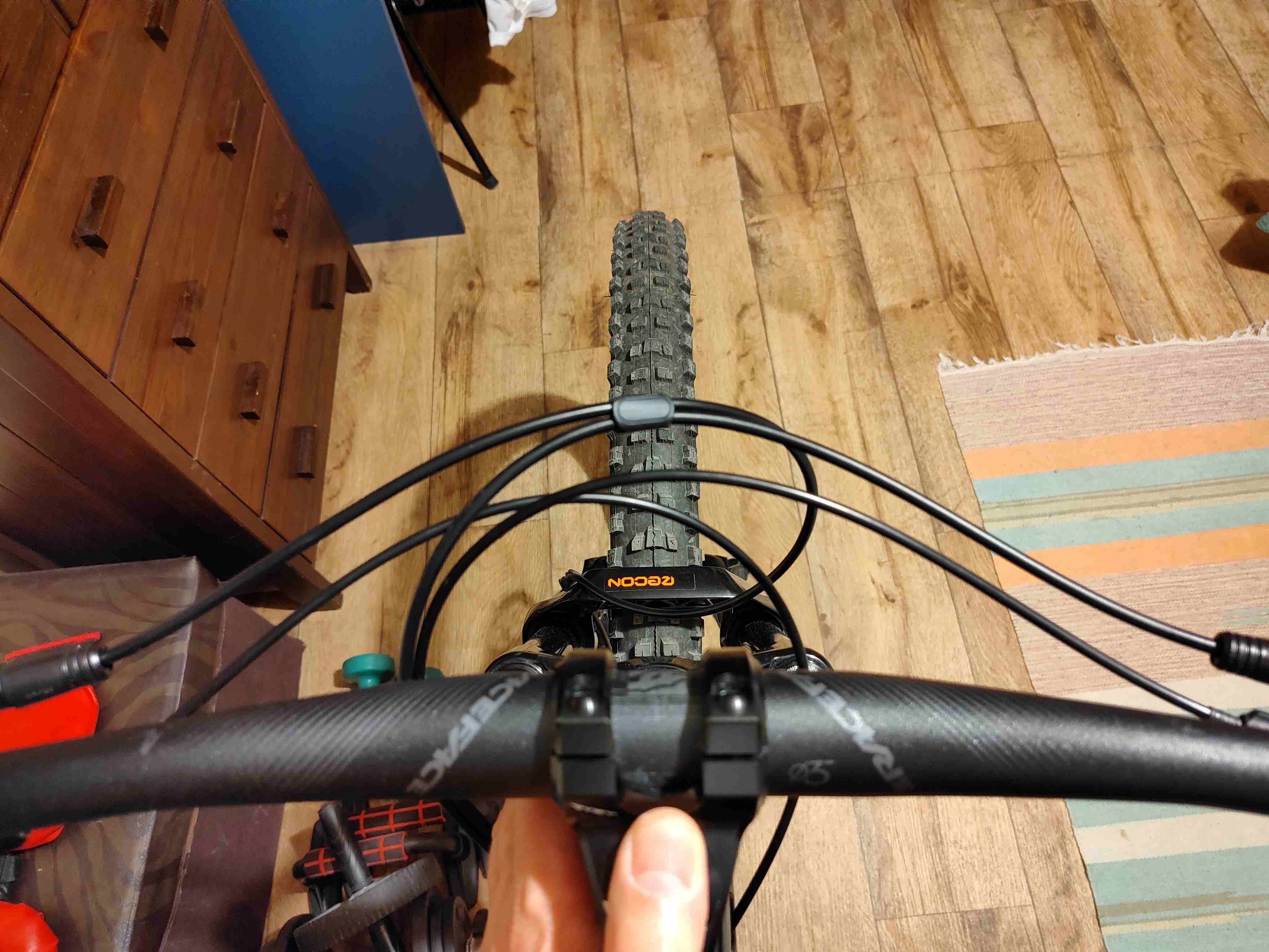

Мнениеот to4kata » Вто Апр 02, 2024 5:47 am
Нещо такова виждам, в максимално прибрано състояние ...

Мнениеот to4kata » Вто Апр 02, 2024 5:30 pm
Разгеле, ето за това говорех ...

Мнениеот Alexi » Вто Апр 02, 2024 7:13 pm
не са толкова зле ,имат нужда всичките да се скъсят но си е доста занимавка + блийдване и т.н.

Снимай го и отпред, защото от тази снимка не се вижда чак такъв проблем с кабелите.
По-скоро може да скъсиш жилата на скоростите и дропъра или предния декланшор(не се вижда какво е отляво), но пак казвам от този ъгъл не се вижда добре.
Маркучите на спирачките може да пробваш как биха стояли по-къси - за предния освободи щипката на вилката и го издърпай леко към апарата, задния по същия начин през рамката, колкото да видиш как ще се промени ситуацията.

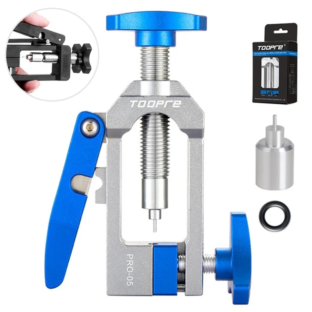

Ако ще режеш спирачките - вземи си един инструмент за спирачки - има китайски по 20 лева, които вършат страхотна работа за прав срез на маркуча и набиване на иглата. Изображение
